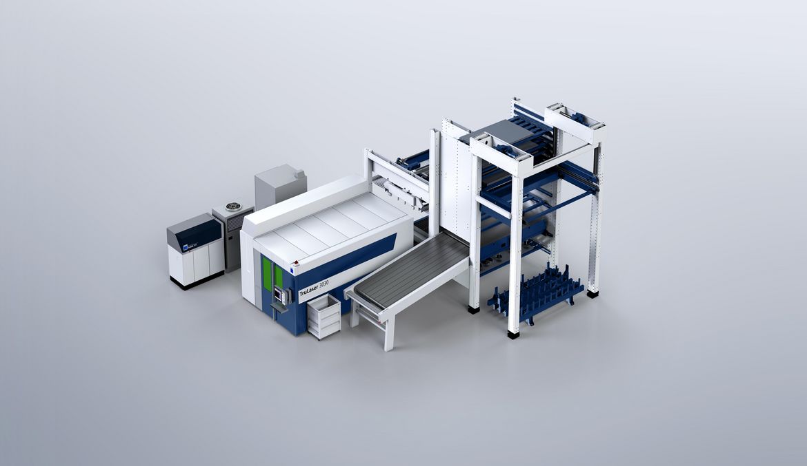

Solução de fabricação para corte a laser com armazenamento em torre
Célula de produção com compartimentos de armazenamento de aprox. 24 x 90 mm: sistema de armazenamento de torre dupla TruStore 3030 (altura do sistema de aproximadamente 3,3 m), carro de entrada / saída longitudinal sem curso, carro simples na parte da frente para automação de carga / descarga de conexão indireta LiftMaster a um sistema de corte a laser 2D TruLaser 3030.
Célula de produção com compartimentos de armazenamento de aprox. 17 x 90 mm: sistema de armazenamento em torre simples TruStore 3030 (altura do sistema de aproximadamente 5,5 m), estação de entrada/saída sob o dispositivo de movimentação de paletes, automação de carga / descarga de conexão direta longitudinal LiftMaster Compact, bem como terceira estação de paletes a um sistema de corte a laser 2D TruLaser 3030.
Célula de produção com compartimentos de armazenamento de aprox. 17 x 90 mm: sistema de armazenamento em torre simples TruStore 3030 (altura do sistema de aproximadamente 5,5 m), estação de entrada/saída sob o dispositivo de movimentação de paletes, automação de carga / descarga de conexão direta longitudinal LiftMaster Compact, com estação de pórtico adicional com PartMaster a um sistema de corte a laser 2D TruLaser 3030.
Célula de produção com compartimentos de armazenamento de aprox. 29 x 90 mm: sistema de armazenamento em torre simples TruStore 3030 (altura do sistema de aproximadamente 7,8 m), carro de entrada/saída com curso na parte da frente, automação de carga / descarga de conexão direta longitudinal LiftMaster Compact, bem como cinta transportadora de peças PartMaster a um sistema de corte a laser 2D TruLaser 3030.Redução do consumo de espaço através da instalação m plataforma da fonte de raio laser, do aspirador de pó compacto e do agregado de refrigeração.
Célula de produção com compartimentos de armazenamento de aproximadamente 35 x 90 mm: sistema de armazenamento de torre dupla TruStore 3030 (altura do sistema de aproximadamente 5,5 m), carro de entrada/saída com curso na parte da frente, automação de carga / descarga de conexão direta longitudinal LiftMaster Compact, bem como cinta transportadora de peças PartMaster a um sistema de corte a laser 2D TruLaser 3030.
Solução de fabricação para corte a laser com armazenamento em torre (Butterfly)
Célula de produção com compartimentos de armazenamento de aprox. 25 x 90 mm: sistema de armazenamento de torre dupla TruStore 3030 (altura do sistema de aproximadamente 5,5 m), carro de entrada/saída com curso na parte da frente, 2x automações de carga / descarga de conexão direta longitudinal LiftMaster Compact, bem como 2x cintas transportadoras de peças PartMaster a 2x sistemas de corte a laser 2D TruLaser 3030.
Célula de produção com compartimentos de armazenamento de aprox. 36 x 90 mm: Sistema de armazenamento de torre dupla TruStore 3030 (altura do sistema de aproximadamente 5,2 m) com carro de entrada/saída com curso na parte da frente e máquina a laser totalmente automática TruLaser Center 7030 conectada indiretamente.

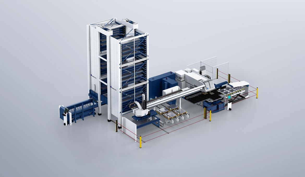

Solução de fabricação para puncionamento e processamento a laser com armazenamento em torre
Célula de produção com compartimentos de armazenamento de aprox. 32 x 90 mm: sistema de armazenamento em torre simples TruStore 3030 (altura do sistema de aproximadamente 7,8 m), carro de entrada/saída com curso na parte da frente, carro duplo longitudinal com automação de entrada/saída e de classificação SheetMaster de conexão indireta a uma máquina combinada de puncionamento/laser TruMatic 7000.
Solução de fabricação para puncionamento e processamento a laser com armazenamento em torre (Butterfly)
Célula de produção com compartimentos de armazenamento de aproximadamente 66 x 90 mm: sistema de armazenamento de torre dupla TruStore 3030 (altura do sistema de aprox. 7,8 m), carro duplo longitudinal na frente e carro duplo atrás com 2x automações de entrada/saída e de classificação SheetMaster de conexão indireta a 2x máquinas combinadas de puncionamento/laser TruMatic 7000.
Solução de fabricação para puncionamento e dobra oscilante com armazenamento em torre
Célula de produção com compartimentos de armazenamento de aprox. 42 x 90 mm: Sistema de armazenamento de torre dupla TruStore 3030 (altura do sistema de aproximadamente 5,5 m), carro de entrada e saída com curso na frente, carro duplo longitudinal na frente e carro duplo atrás com automação de entrada/saída e de classificação SheetMaster de conexão indireta a uma puncionadeira TruPunch 5000 e uma máquina de dobra oscilante TruBend Center 7030.
