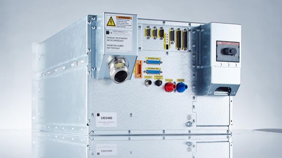

TruPlasma Bipolar Serie 4010 (G2)

| Salida | |||||
| Potencia nominal | 10 kW | 20 kW | 30 kW | 40 kW | 60 kW |
| Corriente de salida máxima | 25 A ef | 50 A ef | 75 A ef | 100 A ef | 150 A ef |
| Tensión de salida máxima | 1000 V ef | 1000 V ef | 1000 V ef | 1000 V ef | 1000 V ef |
| Frecuencia nominal de servicio | 20 kHz - 80 kHz | 20 kHz - 80 kHz | 20 kHz - 80 kHz | 20 kHz - 80 kHz | 20 kHz - 80 kHz |
| Parámetros de arco | |||||
| Tasa máxima del arco | 20000 1/s | 20000 1/s | 20000 1/s | 20000 1/s | 20000 1/s |
| Arco energía | 0.3 mJ/kW | 0.3 mJ/kW | 0.3 mJ/kW | 0.3 mJ/kW | 0.3 mJ/kW |
| Tensiones de encendido | |||||
| con ayuda de encendido | 2000 V | 2000 V | 2000 V | 2000 V | 2000 V |
| Datos de conexión de red | |||||
| Tensión de red | 380 480 V | 380 480 V | 380 480 V | 380 480 V | 380 480 V |
| Frecuencia de la red | 50 Hz - 60 Hz | 50 Hz - 60 Hz | 50 Hz - 60 Hz | 50 Hz - 60 Hz | 50 Hz - 60 Hz |
| Factor de potencia | 0.95 | 0.95 | 0.95 | 0.95 | 0.95 |
| Interfaces de comunicación | |||||
| Analógico/digital | Sí | Sí | Sí | Sí | Sí |
| RS 232 / RS 485 | Sí | Sí | Sí | Sí | Sí |
| PROFIBUS | Sí | Sí | Sí | Sí | Sí |
| EtherCAT | Sí | Sí |
Sí
Sí | Sí |
| DeviceNet | Sí | Sí |
Sí
Sí | Sí |
| Carcasa | |||||
| Anchura | 482 mm | 482 mm | 482 mm | 482 mm | 482 mm |
| Altura | 178 mm | 266 mm | 355 mm | 355 mm | 622 mm |
| Profundidad | 683 mm | 683 mm | 683 mm | 683 mm | 683 mm |
| Peso | 60 kg | 60 kg | 100 kg | 100 kg | 160 kg |
| Tipo de protección IP | IP40 | IP40 | IP40 | IP40 | IP40 |
| Requisitos de refrigeración | |||||
| Refrigerante | Agua | Agua | Agua | Agua | Agua |
| Presión máx. del agua | 7 bar | 7 bar | 7 bar | 7 bar | 7 bar |
| Diferencia mín. de presión | 3 bar | 3 bar | 3 bar | 3 bar | 3 bar |
| Caudal mínimo | 4 l/min | 8 l/min | 8 l/min | 12 l/min | 12 l/min |
| Temperatura del refrigerante | 20 °C - 35 °C | 20 °C - 35 °C | 20 °C - 35 °C | 20 °C - 35 °C | 20 °C - 35 °C |
| General | |||||
| Grado de rendimiento total | 90 % | 90 % | 90 % | 90 % | 90 % |
| Condiciones del entorno | |||||
| Temperatura exterior | 5 °C - 45 °C | 5 °C - 45 °C | 5 °C - 45 °C | 5 °C - 45 °C | 5 °C - 45 °C |
| Humedad del aire | 5 % - 85 % | 5 % - 85 % | 5 % - 85 % | 5 % - 85 % | 5 % - 85 % |
| Presión barométrica | 86 kPa - 106 kPa | 86 kPa - 106 kPa | 86 kPa - 106 kPa | 86 kPa - 106 kPa | 86 kPa - 106 kPa |

Capas perfectas, alta productividad
La gestión de arco íntegramente digital con energía de arco muy reducida posibilita calidades de capa y tasas de deposición elevadas. Incluso en procesos reactivos exigentes, la TruPlasma Bipolar Serie 4000 (G2) garantiza en todo momento una alimentación eléctrica del proceso uniforme y, por consiguiente, un estado de plasma estable.
Mayor flexibilidad, costes reducidos
Las formas de onda ajustables le permiten adaptar muy fácilmente los generadores de la TruPlasma Bipolar Serie 4000 (G2) a diversos requisitos de proceso. Gracias a la selección flexible de la señal de salida (CC, CC por impulsos o bipolar), son versátiles en su aplicación y ayudan así a reducir sus costes de servicio totales (TCO).
Todo en una sola carcasa
Gracias a la refrigeración por agua completamente integrada en la carcasa del generador, protegida contra las influencias ambientales, no se requieren componentes externos.
