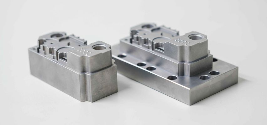

La preforma permite la fabricación híbrida
Combinando las técnicas de fabricación convencionales y la fabricación aditiva, podrá producir de forma eficiente. ¿Cómo? Las geometrías complejas se imprimen en piezas brutas de preformas de producción convencional y bajo coste. La HMI de la máquina se utiliza para colocar con precisión la pieza aditiva en la pieza bruta. La opción de preforma es adecuada tanto para la reparación de piezas individuales como para la producción en serie y garantiza una fabricación híbrida y económica.

Insertos de útiles impresos en 3D para el moldeo por inyección
Los canales de refrigeración de filigrana, que se encuentran, por ejemplo, en los insertos de útiles con control de temperatura de contorno, se pueden imprimir con la TruPrint 2000. Gracias al enfriamiento mejorado resultante, puede reducirse significativamente el tiempo de ciclo y permitirse una producción estable y segura de las piezas de plástico.

Opción Preforma
Reduzca los costes de sus piezas y aumente su productividad con la preforma; una combinación de procesos de fabricación convencionales y la moderna fabricación aditiva industrial. Las estructuras aditivas precisas se imprimen directamente en piezas brutas de preforma prefabricadas de bajo coste. La geometría que se va a imprimir se coloca con precisión en la pieza bruta mediante la HMI y se comprueba visualmente mediante la cámara Powder Bed Monitoring. Ya se trate de reparación de piezas individuales o de producción en serie, preforma permite una fabricación híbrida eficaz.
