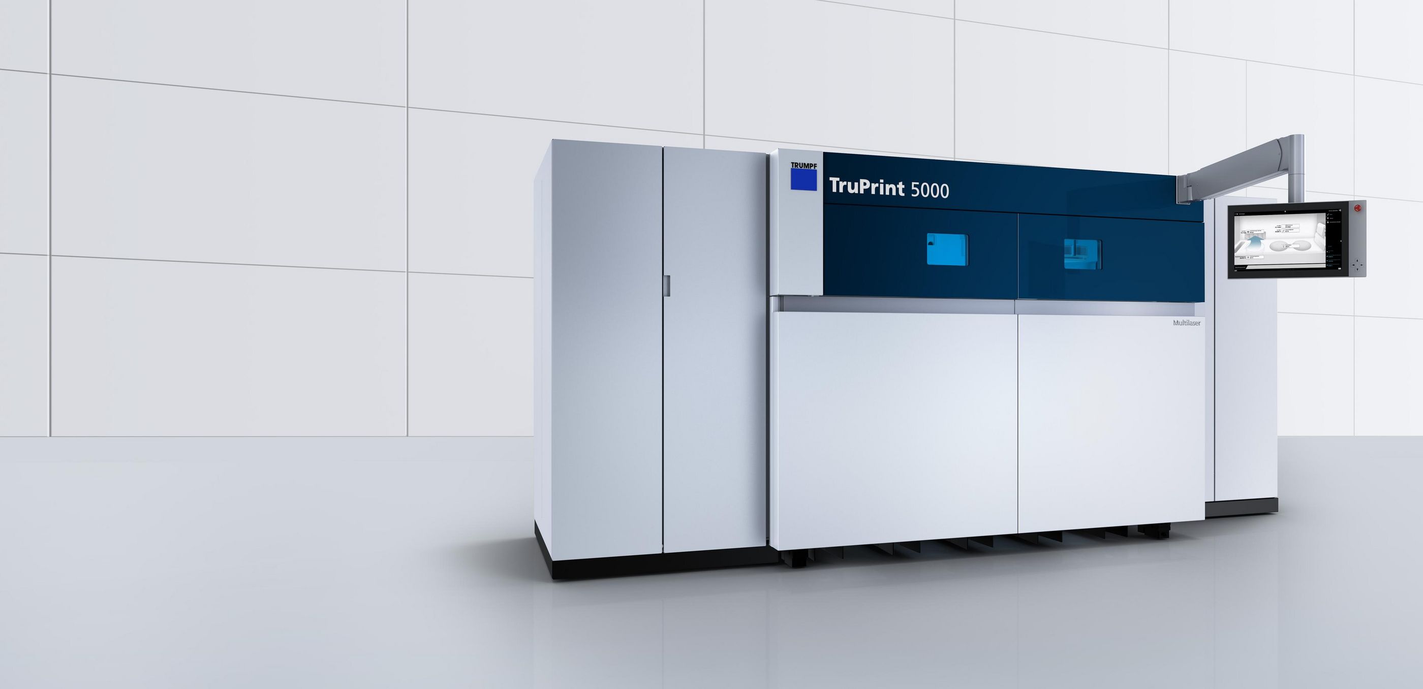

Conseguir más rápidamente el componente 3D de alta calidad
El sistema de impresión 3D TruPrint 5000, de alta productividad y parcialmente automatizado, le prepara para la producción en serie industrial. Con características tales como el precalentamiento a 500°C opcional y el equipamiento multiláser Fullfield con tres láseres de 500 vatios, los láseres de fibra óptica de TRUMPF están inmejorablemente armados para llevar a cabo aplicaciones industriales con los máximos requerimientos. La máquina fabrica componentes de alta calidad de diferentes materiales metálicos con rapidez y fiabilidad y satisface los elevados requerimientos de calidad de la construcción de útiles y moldes, también mediante impresión 3D en piezas brutas de preforma, tanto para la industria aeroespacial como para la tecnología médica. Opcionalmente, toda la cadena de procesos se puede realizar en una atmósfera de gas protector: tamizar, imprimir, refrigerar y desempolvar. Combinada con la gestión externa de piezas y polvo y las soluciones de monitorización de TRUMPF, está predestinada para la producción en serie aditiva en la industria.
Gracias a la opción de preforma, la TruPrint 5000 admite la producción de componentes híbridos. Las estructuras de componentes que se fabricarán de forma aditiva se colocan sobre una pieza bruta. La innovadora opción se ha concebida, en particular, para una manipulación sencilla en la fabricación de moldes y útiles.

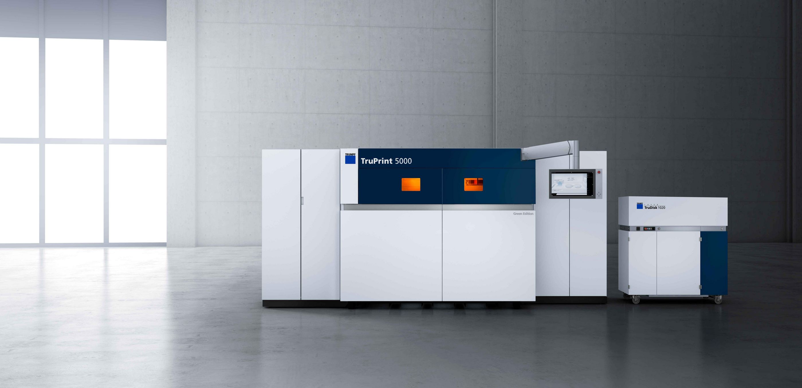

Máxima productividad

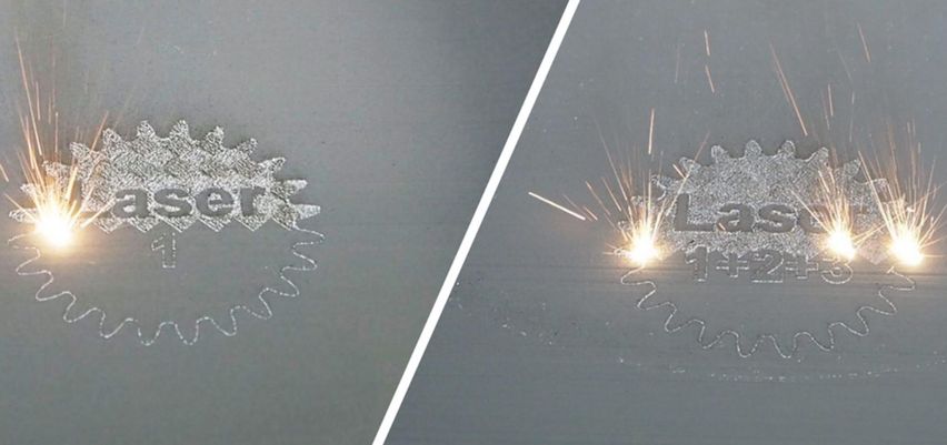

Gracias a las estrategias de escaneado altamente dinámicas con SCANahead, tres multiláser Fullfield de 500 W emiten su luz al mismo tiempo por todo el volumen constructivo, garantizando así una calidad de la superficie sin costuras. Asimismo, el posicionamiento de las fuentes del rayo se corrigen de forma automática y cuando sea necesario.

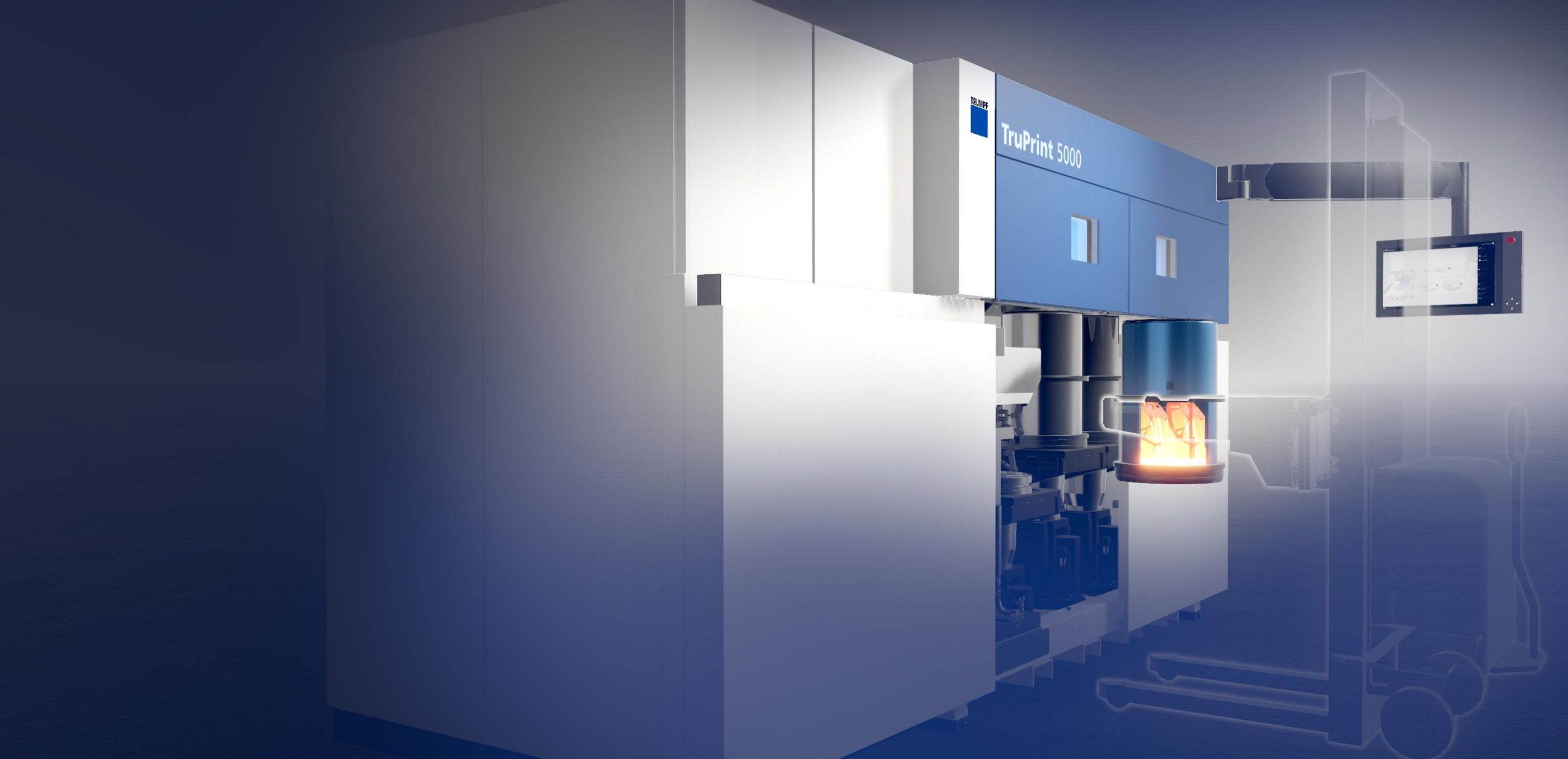

Elevada calidad de los componentes
El precalentamiento opcional de la placa de sustrato hasta 500 °C garantiza una alta calidad de los componentes y un proceso de construcción robusto. Todos los pasos del proceso se pueden realizar bajo gas protector.

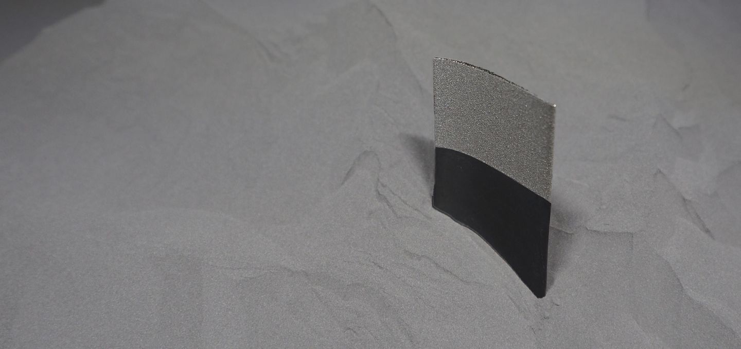

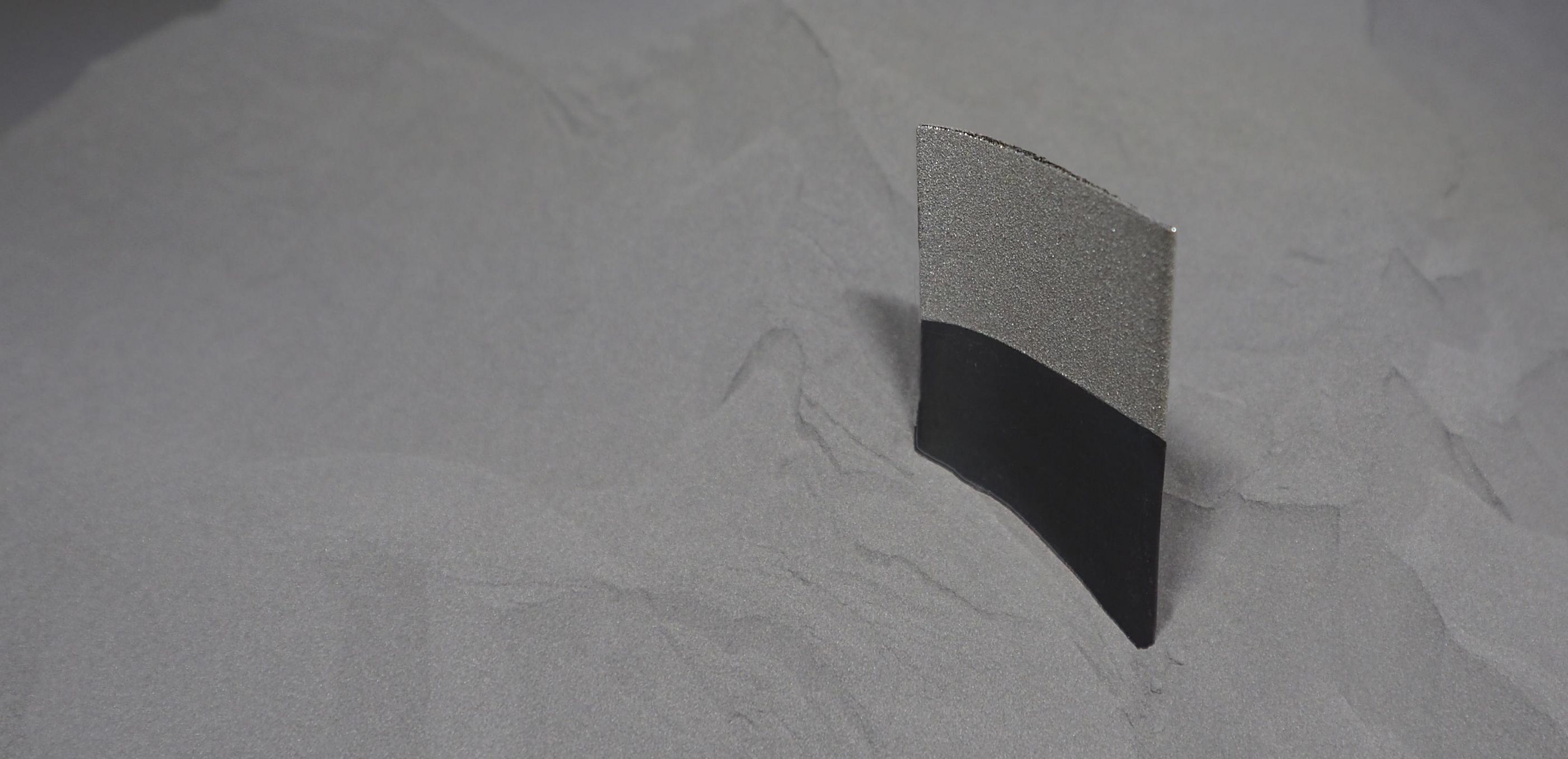

Fabricación híbrida gracias a la opción de preforma
Gracias a la opción de preforma, se admite la producción de componentes híbridos. Mediante el uso de piezas brutas de preforma, podrá ahorrarse costes y tiempo y se beneficiará, al mismo tiempo, de las ventajas de la fabricación aditiva.

Las estrategias de escaneado altamente dinámicas reducen la duración del proceso

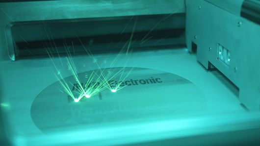

Máxima productividad con nuestro multiláser TRUMPF Fullfield
Gracias a las estrategias de escaneado altamente dinámicas con SCANahead, tres multiláser Fullfield de 500 W emiten su luz al mismo tiempo por todo el volumen constructivo, garantizando así una calidad de la superficie sin costuras. Además, con Automatic Multilaser Alignment Plus se supervisa el posicionamiento de las fuentes del rayo y se corrige cuando sea necesario para lograr una calidad de componente reproducible.

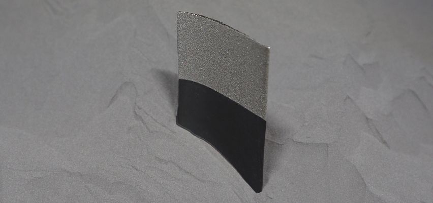

Consiga una ventaja gracias a un diseño inteligente en 3D con la combinación de técnicas de fabricación: imprima su estructura aditiva sobre piezas brutas de preforma de bajo coste y de fabricación convencional. Mediante el HMI, posicione la geometría que se va a imprimir en la pieza bruta: de forma manual o automática, dependiendo de la etapa de ampliación. Visualice el punto de ajuste con la cámara de Powder Bed Monitoring. Utilice la opción para el reprocesado sostenible de componentes individuales o para la producción en serie. Benefíciese de una calidad de los componentes reproducible y de alta calidad.

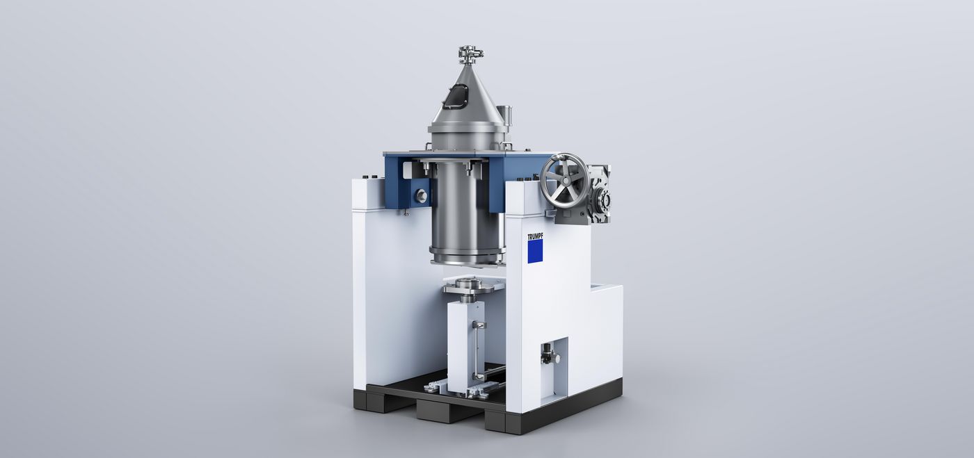

Principio de cilindro intercambiable de las máquinas TruPrint de TRUMPF
Principio integrado de cilindro intercambiable
El cambio rápido del cilindro de construcción y del cilindro de reserva de polvo permiten la preparación de los cilindros, el desempaquetado y la refrigeración de las tareas de construcción en caliente en paralelo al proceso LMF. Esto reduce los tiempos de parada e improductivos y aumenta la productividad de la máquina.
Gestión industrial de piezas y polvo
Aproveche el equipamiento y el desempaquetado durante el tiempo de producción de una o varias máquinas: los tiempos de ejecución cortos de grandes volúmenes de polvo y un circuito de polvo cerrado le ofrecen una productividad y una seguridad de manejo elevadas. Para ello, los componentes centrales, es decir, la estación de tamizado, la estación de desempaquetado y el silo de polvo sientan las bases para una producción en serie a escala industrial. Opcionalmente, toda la cadena de procesos puede llevarse a cabo en la atmósfera de gas protector: tamizar, imprimir, refrigerar y desempolvar.

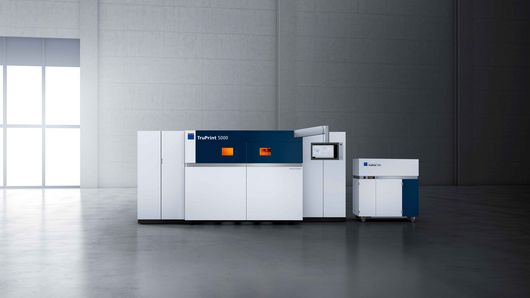

TruPrint 5000
Volumen constructivo (cilindro) Diámetro 300 mm x 400 mm Altura
Volumen constructivo efectivo (cuando calentamiento previo >200 °C) Diámetro 290 mm x 400 mm Altura
Materiales procesables Metales con posibilidad de soldadura en forma de polvo como, por ejemplo, aceros inoxidables, aceros para herramientas, aleaciones de aluminio, con base de níquel o titanio. Disponibilidad de materiales y parámetros actuales a petición.
Calentamiento previo (estándar) Hasta 200 °C
Calentamiento previo (opción) Hasta 500 °C
Potencia máxima del láser en la pieza (láser de fibra TRUMPF) 500 W
Diámetro del rayo (estándar) 80 μm
Espesor de la capa 30 - 150 μm
Plazo de montaje 5 - 180 cm³/h 1
Conexión y consumo
Conexión eléctrica (tensión) 400 V
Conexión eléctrica (intensidad de corriente) 32 A
Conexión eléctrica (frecuencia) 50 Hz
Gas protector Nitrógeno, argón
Forma constructiva
Peso (incluido filtro, armario de distribución, polvo) 7085 kg
Dimensiones (incluido filtro, armario de distribución) (ancho x alto x profundo) 4616 mm x 1645 mm x 2038 mm
Dimensiones (inlc. filtro, armario eléctrico) (anch. x prof. x alt.) con opción de calentamiento previo de 500 °C 5266 mm x 1645 mm x 2038 mm

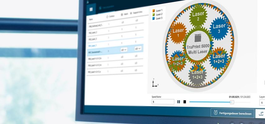

Con TruTops Print, TRUMPF ofrece la solución de software adecuada para sacar lo mejor de las máquinas TruPrint. La moderna interfaz de usuario resume claramente todas las funcionalidades y permite un acceso rápido a todas las funciones. Gracias a la elevada flexibilidad y las opciones de preparación de datos individuales, tales como la segmentación en z, así como a la gestión de parámetros intuitiva y clara con parámetros totalmente accesibles, se garantiza tanto la máxima eficacia y productividad con la mejor calidad de impresión y reproducibilidad, como la posibilidad de una construcción de voladizo con menos soportes. La alta calidad de los datos vectoriales creados en formato WZA puede verificarse con el visor integrado de BuildJob.
TruTops Print Multilaser Assistant
Para aprovechar de forma óptima los tres Fullfield Multilaser de la TruPrint 5000, se requiere una opción de mando inteligente y flexible. Esta la ofrece el Multilaser Assistant integrado en TruTops Print, en el que se configura la distribución láser para optimizar la tarea de construcción en términos de productividad o calidad. Además, se puede visualizar la secuencia de procesamiento y predecir el tiempo de producción.
