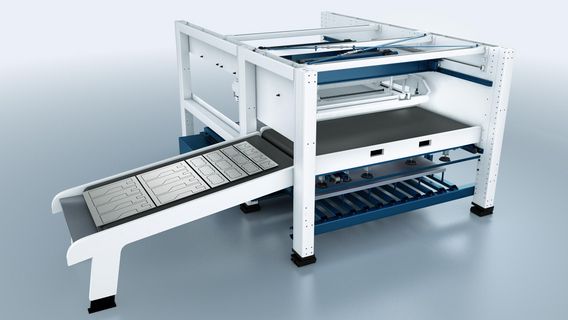

PartMaster
PartMaster
Com o PartMaster é possível retirar manualmente as peças acabadas e as grelhas residuais de forma simples.

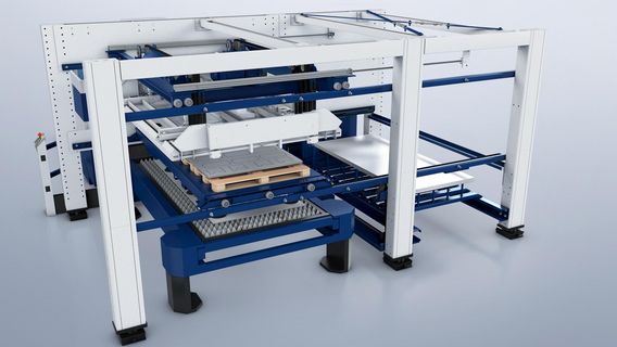

LiftMaster Compact com carregador sincronizado
Carregador sincronizado
O carregador sincronizado é composto por uma estrutura de ventosas que suporta um palete de peças acabadas para o depósito das placas cortadas. Ele se desloca horizontalmente entre a mesa de material em bruto e o dispositivo de troca de paletes.

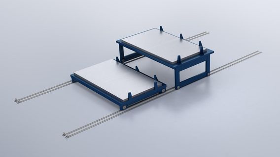

Sistemas de carro
No lugar da mesa para material em bruto padrão, é possível utilizar carros de carregamento.

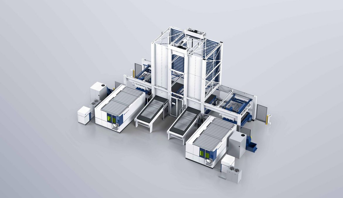

Duas máquinas TruLaser 3030 com dois LiftMaster Compact e um TruStore 3030
