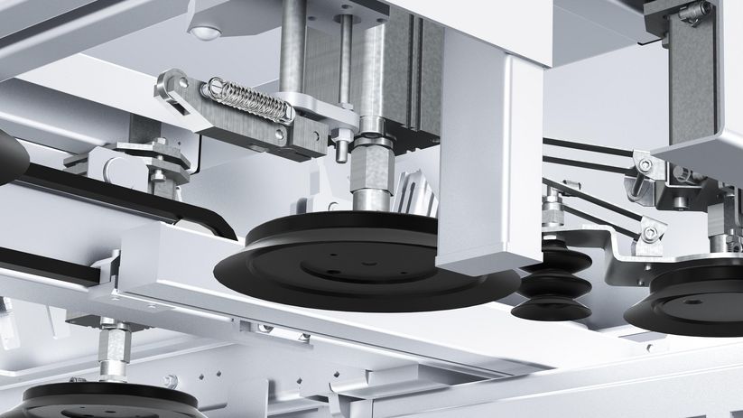

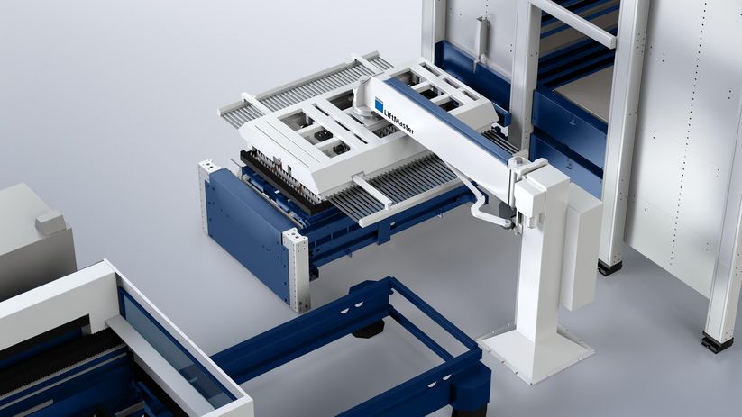

A solução de automação LiftMaster abrange um grande leque de funções graças aos vários tipos de instalação. Elas vão desde o carregamento e descarregamento simples, passando pelo manuseio de paletes até a remoção das peças. A base é a estrutura de ventosas. Ela possui tanto ventosas de suporte para o transporte das chapas brutas quanto dentes para o transporte da placa cortada. Graças à função de separação, o LiftMaster separa as peças acabadas da grelha residual e depois as deposita.

LiftMaster e LiftMaster Sort – carregamento e descarregamento flexíveis
LiftMaster formato grande
LiftMaster formato máxi

LiftMaster Linear, armação de ventosas
Estrutura de ventosas/ganchos
O gancho de descarga recolhe a chapa pronta processada do dispositivo de troca de paletes e a coloca sobre o local de descarga. A estrutura de ventosas está equipada com ventosas individualmente acionáveis que recolhem as chapas brutas do local de carga e as colocam sobre o dispositivo de troca de paletes.

Der LiftMaster liga um TruLaser 3030 indiretamente a um TruStore 3030
TruLaser 3030 com LiftMaster
