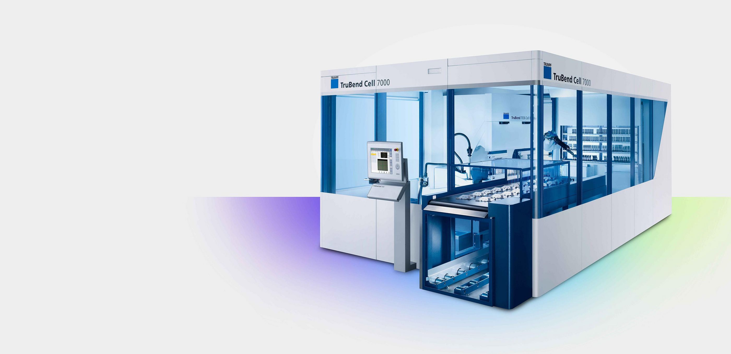

TruBend Cell 7000, células de dobra inovadoras de alta velocidade
Quinadoras
TruBend Cell 7000
O carro-chefe automatizado para peças pequenas: altamente autônomo, produtivo ao máximo, para desempenho superior

Alta velocidade 24 horas por dia, 7 dias por semana; a célula de dobra de peças pequenas mais produtiva do mundo
Com o TruBend Cell 7000, os usuários têm à disposição um sistema compacto para dobras altamente dinâmicas e econômicas de peças pequenas.
Produção mais rápida
Os encostos traseiros e um conceito de acionamento dinâmico fazem do TruBend Cell 7000 a célula de dobra de peças pequenas mais rápida do mundo.
Especializado em peças pequenas
Produza peças pequenas de até 500x380 mm com mais eficiência.
Produção automática
Graças ao sistema de transporte, você tem possibilidades de depósito flexíveis para as peças acabadas.
Ângulos exatos
Peças boas a partir da primeira peça – graças ao ACB.
Troca de ferramenta sem esforço
O ToolMaster Bend faz a equipagem automaticamente.
Fluxo de material ideal
O LoadMaster Bend faz o carregamento rápido, seguro e durante a operação.
TruBend Cell 7000 – a célula de dobra mais rápida do mundo
TruBend Cell 7000 com ToolMaster Bend
TruBend Cell 7000, fixação de ferramenta dividida
Fixação de ferramenta
Fixação de ferramenta dividida para melhor uso das garras, não há perda de tempo com troca de posição.
LoadMaster Bend, sensor de chapa integrado
Transferência precisa para o BendMaster
O sensor de chapa integrado do LoadMaster Bend efetua uma medição óptica das placas e garante uma transferência com a posição correta para o BendMaster.
LoadMaster Bend
LoadMaster Bend
O LoadMaster Bend carrega as prensas-dobradeiras durante a operação com as placas. Um sensor de chapa integrado as transfere com a posição exata para o BendMaster.
TruBend Cell 7000, pinça de aperto
Pinça de aperto
A pinça de aperto permite a dobra automática de peças pequenas. Seus eixos linear e de rotação reduzem o tempo de troca de posição.
