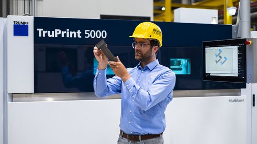

成功案例:Siemens Energy 通过 3D 打印支持清洁的能源供给
Siemens Energy 已成功将 TruPrint 5000 集成到增材加工链中。借助 3D 打印机的 500 °C 预热选项,该公司能够使用高温合金高效地制造气候友好型燃气轮机部件。
