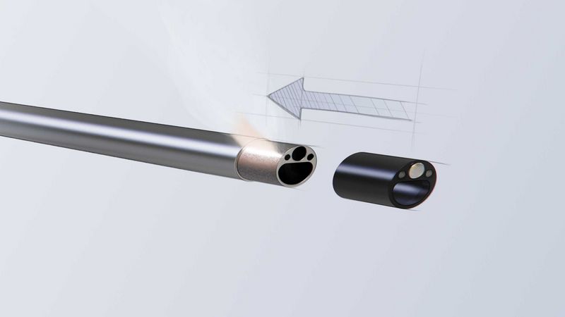

激光焊接实现更稳定的连接
通过激光可以连接具有均匀几何形状公差的金属,并产生深焊缝。
小尺寸复杂结构的激光透射焊接适用于血管导管系统,例如球囊导管和引导导管,特别是因为它仅需要低能量消耗。
