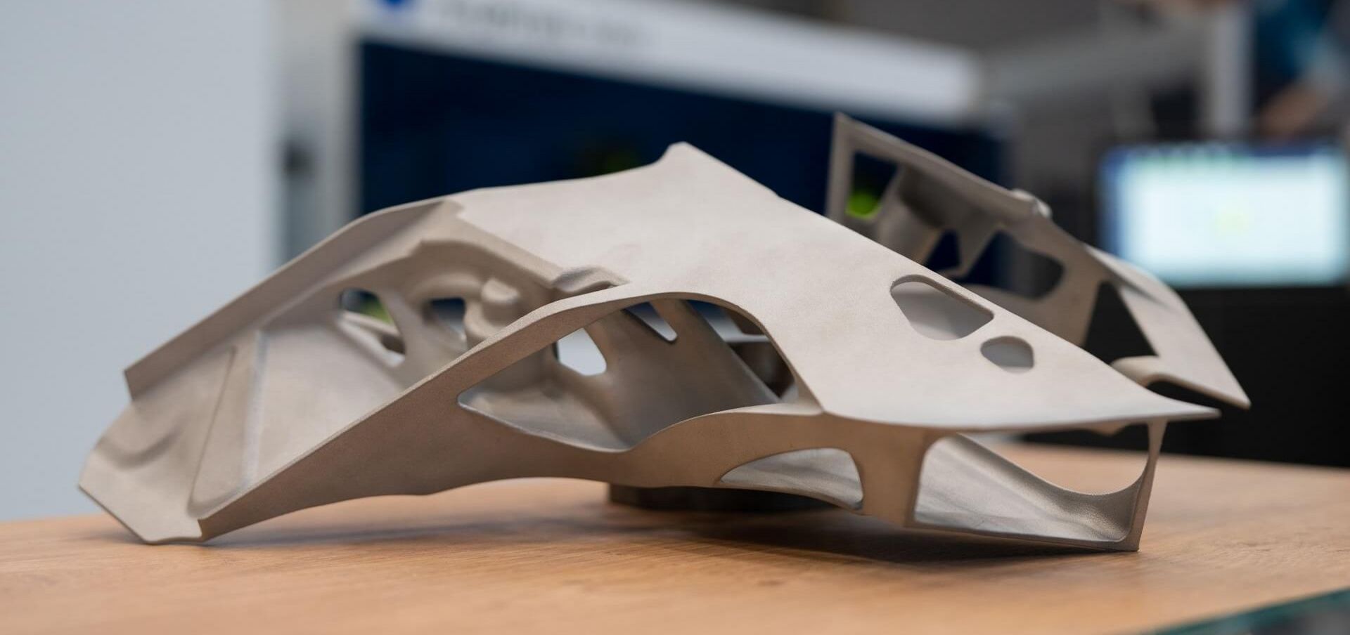

Karosserieteil
Mit der TruPrint 3000 mit 700 Watt lassen sich sicherheitsrelevante Komponenten wie etwa dieses Karosserieteil schnell und zuverlässig fertigen.
