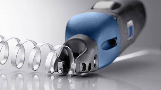

Verfahren Schlitzscheren
Eine Verformung am Blech wird bei den Schlitzscheren vollständig vermieden. Denn im Gegensatz zu den herkömmlichen Scheren besitzen Schlitzscheren zwei nebeneinander liegende Schneidleisten. Dabei vollzieht das Messer zwischen dem Scherspalt eine Schwenkbewegung und der Schnitt erfolgt jeweils bei der Aufwärtsbewegung. Der dabei abgescherte Span rollt sich wendelförmig auf. Für die Schlitzscheren haben wir eine Vielfalt von Messern für unterschiedliche Anwendungen entwickelt. Eine filigrane, schlanke Messerform erhöht die Kurvengängigkeit. Ein robustes Messer hingegen eignet sich sehr gut für gerade Coil-Schnitte.
Vorteile
  • Verwindungsfreier Schnitt
  • Gute Schnittqualität
  • Schnelle Arbeitsgeschwindigkeit

Technologiebild TRUMPF Schlitzschere
Schlitzscheren
Mit den TRUMPF Schlitzscheren schneiden Sie selbst in Kurven exakt und schnell - und das ohne lange Einstellarbeiten.
