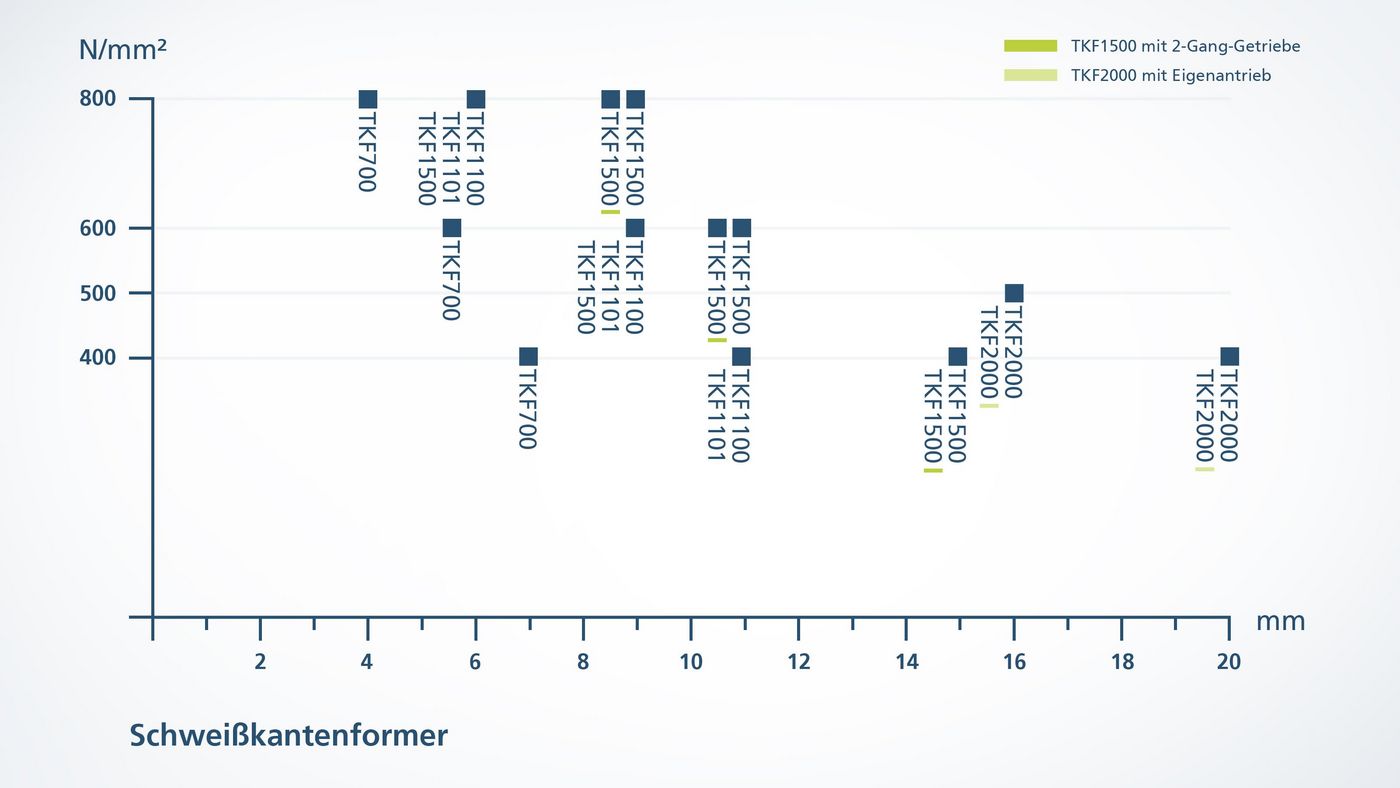

Ob ein Schweißkantenformer oder Kantenfräser die richtige Wahl ist, hängt primär vom Zweck der Kante ab. Während Kantenfräser als Multitalente gelten, die durch beste Oberflächenqualität überzeugen, haben Kantenformer vor allem eine Stärke: Sie erzeugen perfekte Schweißkanten mit bestem Preis-/Leistungsverhältnis. Wir zeigen Ihnen die ideale Lösung für Ihre Bedürfnisse.

Mit dem Schweißkantenformer können Sie in einem Arbeitsgang hochwertige Schweißnähte vorbereiten.
Perfektes Resultat
Emissions- und oxidfreie Schnittkanten sorgen für metallisch blanke K-;V-, X- und Y-Kanten.
Hochwertige Schweißnähte
Geringe Rautiefe und oxydfreie Oberflächen garantieren hochbelastbare Schweißverbindungen.
Schnell vorankommen
Mit dem Schweißkantenformer erzielen Sie einen raschen Arbeitsfortschrift.
Hohe Werkzeugstandzeiten
Die Stoßstähle sind mehrmals nachschleifbar. Der Austausch erfolgt werkzeuglos.
TruTool TKF 700
Außerordentlich leichter und handlicher Schweißkantenformer mit 5,4 kg. Für individuelle Schrägungswinkel haben Sie die Auswahl zwischen drei Trägerteilen.
TruTool TKF 1500
Beim Schweißkantenformer TruTool TKF 1500 stellen Sie die Schrägungswinkel im Bereich von 20° - 55° stufenlos ein. Der 2600-Watt-Motor sorgt für höchste Dauerbelastbarkeit.
TruTool TKF 1500 mit 2-Gang-Getriebe
Mit dem 2-Gang-Getriebe arbeiten Sie individuell, angepasst an die jeweilige Anwendung. Ideal für hochfeste Bleche. Mit stufenlos einstellbaren Schrägungswinkeln von 20° - 55°.
