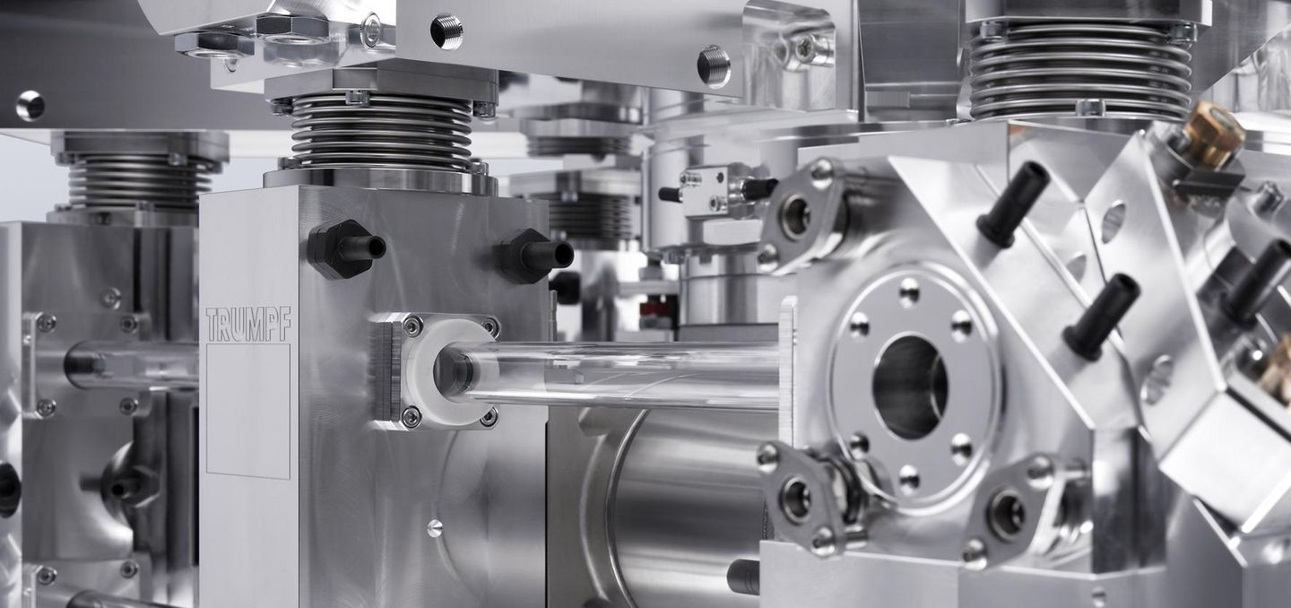

Robuster, leistungsstarker CO2-Laser
– für vielfältige Anwendungen
Ob beim Schweißen, Schneiden oder der Oberflächenbearbeitung: Die TruFlow Laser sind vielseitig einsetzbar – auch dort, wo andere Lasertechnologien an ihre Grenzen kommen. Ihre Wellenlänge von 10,6 µm ermöglicht eine große Materialbandbreite: von Metallen über Kunststoffe und Glas bis zu organischen Materialien. Selbst korrodierte Oberflächen lassen sich zuverlässig bearbeiten. Auch das Leistungsspektrum von 2 bis 20 kW eröffnet unterschiedlichste Anwendungsfelder – von der Laserepitaxie für Halbleiter und dem Materialabtrag bis zum Schweißen großformatiger Bauteile. Ein robuster Resonator und ein magnetgelagertes Gebläse sorgen selbst unter rauen Industriebedingungen für stabile Prozesse, minimalen Wartungsaufwand und eine lange Lebensdauer.
Was den TruFlow ausmacht
– Seine Besonderheiten im Überblick
Vielfältige Materialien bearbeiten – mit 10,6 µm Wellenlänge
Die 10,6-µm-Wellenlänge unserer TruFlow Laser ermöglicht Prozesse, die mit herkömmlichen Festkörperlasern nicht oder nur mit extremem Aufwand und hohen Kosten realisierbar sind. So bearbeiten sie unterschiedlichste Materialien wie Holz, Glas, Metalle, Kunststoffe und Verbundwerkstoffe. Auch Anwendungen in der Halbleiterfertigung sind möglich – bis hin zum Laseranlassverfahren, bei dem das Material binnen Millisekunden auf mehrere Hundert Grad Celsius erhitzt wird.
Mehr Anwendungsmöglichkeiten – mit Leistungen bis 20 kW
Mit Laserleistungen von 2 bis 20 kW bietet der TruFlow viel Spielraum für unterschiedliche Materialdicken und Anwendungen. Besonders bei hohen Leistungen sticht er hervor: Ab 12 kW gehört der TruFlow zu den wenigen verfügbaren CO2-Lasern am Markt.
Stabile Prozesse – selbst unter rauen Bedingungen
Der TruFlow arbeitet auch unter rauen Industriebedingungen zuverlässig – etwa im Stahl- oder Schiffsbau. Sein mechanisch robuster und temperaturstabiler Resonator ist für Beschleunigungen von bis zu 5 m/s² ausgelegt. So bleibt die Strahlqualität selbst bei Erschütterungen und Temperaturschwankungen konstant – und damit auch die Qualität Ihrer Prozesse.
Weniger Wartung – dank verschleißfreiem Gebläse
Das Gebläse des TruFlow wird magnetisch gelagert und angetrieben. Dadurch arbeitet es vollständig verschleißfrei – anders als bei mechanischen Antrieben. Das reduziert den Wartungsbedarf und erhöht die Betriebssicherheit. Die Magnettechnik verhindert darüber hinaus Schäden bei Stromausfällen oder Notabschaltungen und schließt Verunreinigungen durch Schmiermittel aus.
Geringere Sicherheitsanforderungen und leichte Integration – dank guter Absorption
Viele Materialien absorbieren die Wellenlänge des TruFlow besonders gut. Deshalb entstehen weniger gefährliche Reflexionen als bei Festkörperlasern und der Aufwand für notwendige Schutzmaßnahmen sinkt. So lässt sich der TruFlow einfacher in bestehende Produktionsumgebungen einbinden.
