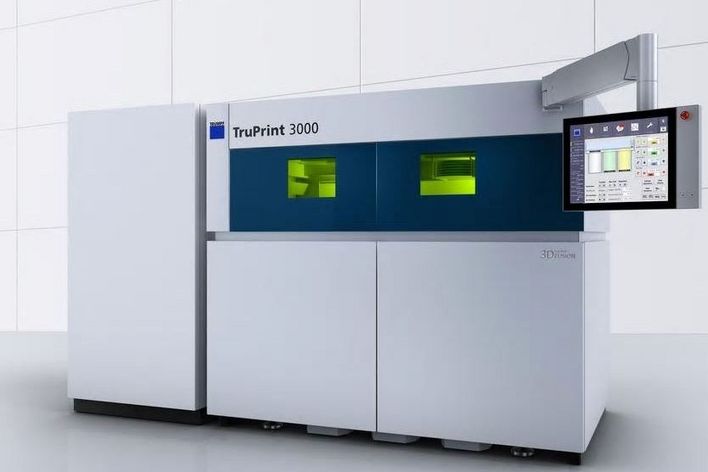

TRUMPF hat für die eigene Fertigung einen Diodenkühler mit 3D-Druck verbessert. Die klassisch gefertigte Variante besteht aus einem gefrästen Kühlblock mit integriertem Kühlkanal. Bei der neuen Form haben die Konstrukteure die Vorteile der additiven Technologie ausgeschöpft. Das Resultat: ein kleineres, leichteres Bauteil, das einfacher einzubauen ist und aus weniger Teilen besteht.
Die wichtigsten Neuerungen im Überblick:
  • Das neue Bauteil kommt ohne Hinterschnitte aus und ist strömungsoptimiert. Es gibt keine Ecken mehr, in denen Verwirbelungen entstehen. Außerdem sind keine Bohröffnungen vorhanden, die verstopfen können.
  • Auch auf die Schraubverbindungen des alten Diodenkühlers haben die Konstrukteure von TRUMPF verzichtet. Das gedruckte Bauteil lässt sich jetzt ganz einfach mittels Clip-Verbindung in der Lasermaschine befestigen.
  • Der neue Diodenkühler besitzt außerdem Zusatzfunktionen. So haben die Entwickler eine elektromagnetische Abschirmung integriert. Auch die Anschlüsse für die Schlauchverbindungen haben sie überarbeitet. Die Montage ist einfacher und zusätzliche Bauteile sind nicht mehr nötig.
