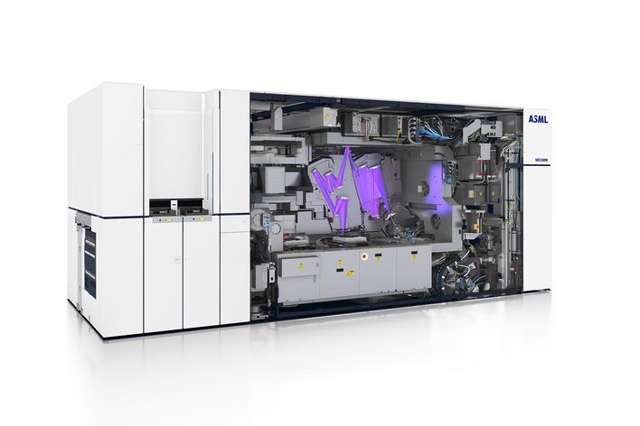

Gesamtsystem zur EUV-Lithografie ASML
En étroite coopération avec des partenaires renommés, TRUMPF a conçu un système laser CO2 unique en son genre : le premier fabricant mondial de systèmes de lithographie, ASML, fait office d'intégrateur et fournit les composants de génération des gouttelettes ainsi que le scanner, les optiques EUV proviennent quant à elles de la maison Zeiss. Ces systèmes permettent désormais d'usiner plus de 100 pastilles par heure – ce qui est suffisant pour le production en série. La lithographie EUV ne se justifie ainsi pas uniquement du point de vue technique, mais promet également un succès économique complet aux fabricants de puces électroniques du monde entier.
