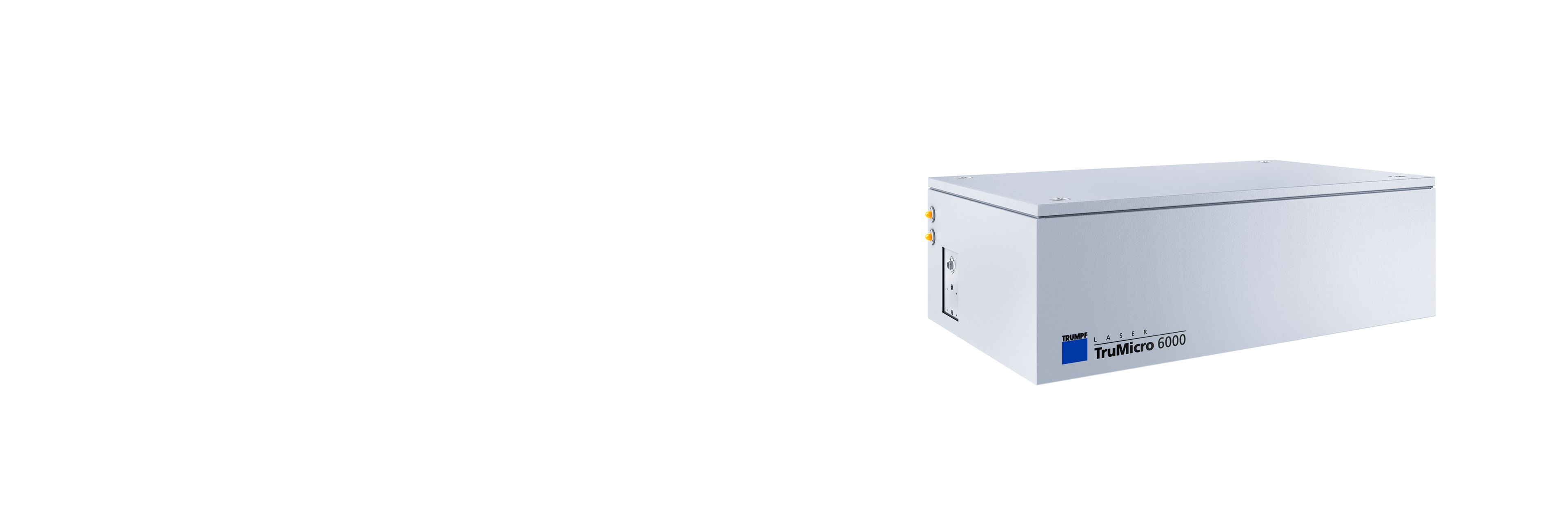

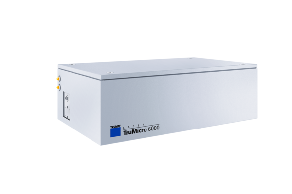

TruMicro Série 6000
Puissant, compact, flexible
Lasers à impulsions ultracourtes fiables pour les exigences les plus élevées de la production en série
Les lasers à impulsions ultracourtes de la série 6000 de TruMicro sont des solutions éprouvées pour l'industrie, qui se prêtent parfaitement à des productions en série exigeantes.
La technologie d'amplificateur de plaque permet d'obtenir de manière flexible des énergies d'impulsion amplifiées linéairement et très élevées. Grâce aux nombreux paramètres disponibles, il est même possible de réaliser des processus complexes de manière optimale.
Ces lasers robustes et stables ont été testés sur le terrain à de nombreuses reprises en fonctionnement 24 h sur 24 et 7 j sur 7 et convainquent par leur grande capacité de charge. Ils offrent une solution idéale par exemple pour les applications de découpe d'écrans OLED ou la séparation de circuits imprimés flexibles dans le domaine de l'électronique grand public.

Paramètres laser
Puissance de sortie moyenne 200 W 100 W 30 W (< 500 fs) ou
62,5 W (< 850 fs)
Qualité du faisceau (M²) < 1,3 (en option < 1,2) < 1,3 , en option < 1,2 < 1,3 (en option < 1,2)
Longueur d'onde 1030 nm 515 nm 343 nm
Durée d'impulsion < 850 fs ou
< 5 ps
< 850 fs < 500 fs ou
< 850 fs
Energie par pulse max. 200 µJ à 1 MHz ou
2 mJ à 100 kHz
100 µJ 1000 kHz 37,5 µJ à 800 kHz (30 W) ou
62,5 µJ à 1 MHz (62,5 W)
Taux de répétition max. 2000 kHz (single pulse picking) 2000 kHz 2000 kHz
Modèle
Dimensions tête laser (l x h x p) 600 mm x 366 mm x 735 mm 600 mm x 366 mm x 735 mm 600 mm x 366 mm x 735 mm
Dimensions unité d'alimentation (l x h x p) 446 mm x 915 mm x 725 mm 446 mm x 915 mm x 725 mm 446 mm x 915 mm x 725 mm
Implantation
Température ambiante 15 °C - 35 °C 15 °C - 35 °C 15 °C - 35 °C
