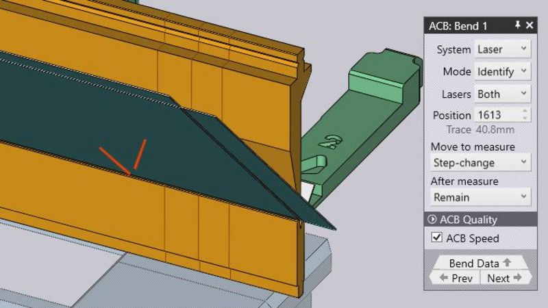

Pliage : nouvelle option « ACB Speed »
Gagnez du temps dans la fabrication grâce à « ACB Speed » pour TruBend 5000 (B23) et TruBend 7000 (B28). Si l'option est activée, le système ACB mesure uniquement la première pièce.
