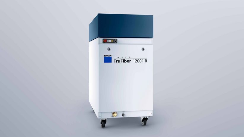

A 24 kW, le TruFiber 24001 coupe jusqu'à trois fois plus rapidement

La structure du TruFiber permet d'usiner des métaux non ferreux avec de l'azote, sans devoir s'inquiéter des rétroréflexions. Vous êtes en outre en mesure d'usiner des tôles filmées.

Robuste et de haute qualité : le puissant TruFiber 24001 coupe sans effort l'acier de construction jusqu'à une épaisseur de 50 mm.

| Puissance absorbée moyenne pendant la production - TruFiber 9001 | 14,5 kW | 14,5 kW | 14,5 kW | 14,5 kW |
| Puissance absorbée moyenne pendant la production - TruFiber 12001 | 16 kW | 16 kW | 16 kW | 16 kW |
| Puissance absorbée moyenne pendant la production - TruFiber 24001 | 27 kW | 27 kW | 27 kW | 27 kW |

Pour que les kilowatts arrivent aussi sur la tôle : avec les machines TRUMPF, vous utilisez aussi pleinement des puissances laser élevées. Le laser TruFiber, pouvant atteindre 12 kW, garantit non seulement des avances élevées, mais avant tout un usinage de la pièce avec une productivité maximale. Cette bonne combinaison de puissance laser, de conception de machine et de fonctions intelligentes aboutit aux meilleures pièces dans un temps d'usinage des plus rapides. Cela vaut aussi bien pour la découpe par fusion que pour l'oxycoupage, mais aussi pour des applications plus complexes comme les contours fins ou les tôles épaisses.
Avec une puissance de 24 kW, le nouveau TruFiber 24001 double la puissance laser de la TruLaser Série 3000. Vous usinez ainsi les composants de machines de découpe laser jusqu'à trois fois plus rapidement et augmentez jusqu'à 80 % par heure la cadence d'usinage, en fonction du matériau. Vous souhaitez continuer à améliorer la productivité et la qualité des pièces de votre production ? Alors bénéficiez en toute sécurité des 24 kW de puissance de ce laser. Vous pourrez ainsi fabriquer efficacement des composants de tôles d'épaisseur moyenne ou élevée, quel que soit le matériau. De plus, vous améliorerez la qualité des pièces découpées grâce à la puissance laser doublée.
