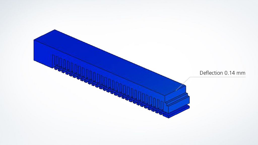

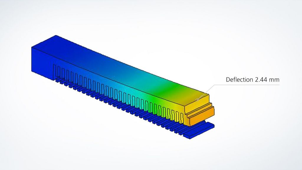

Az előfűtés ilyen erősen csökkenti a saját feszültségeket a konzolokban
Részletesen: hogyan csökkenti az előfűtés az alkatrészekben lévő belső stresszt
200 °C, 300 °C, 400 °C vagy 500 °C? Ebből a diagramból megtudhatja, milyen előfűtési hőmérséklettől csökkennek jelentősen a saját feszültségek a Ti6AI4V-ből készült konzolokban .

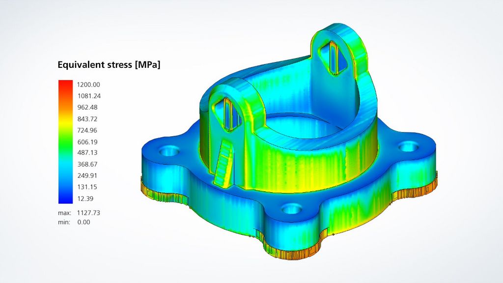

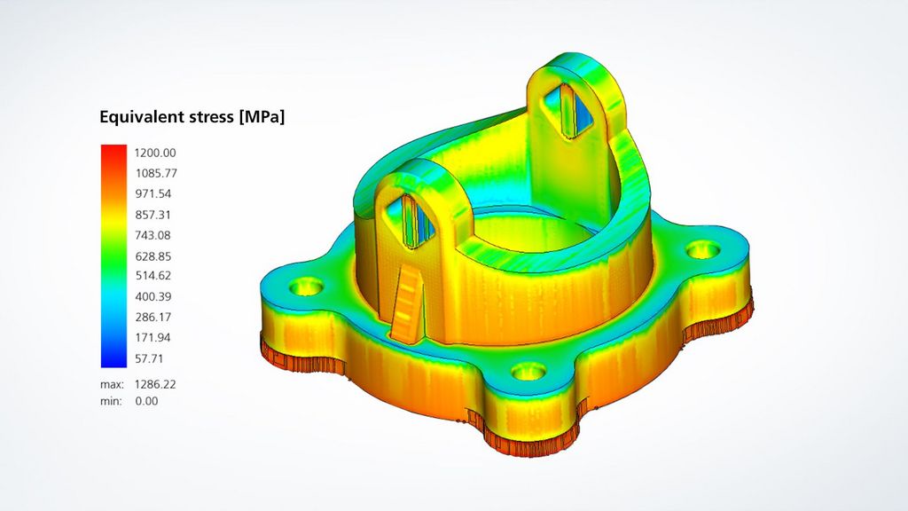

A bizonyíték: több formatervezési lehetőség egy kardánkeret példáján keresztül
Additív gyártási szakértőnk elmagyarázza, hogyan tudják javítani a repülés és űrhajózás ágazat alkalmazásainak eredményeit az 500 °C-os előfűtés opció alkalmazásával.
