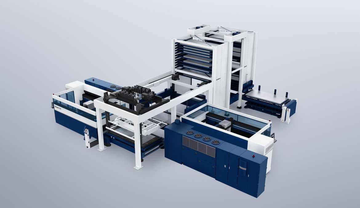

Gyártási megoldás a lézervágáshoz toronyraktárral
Gyártócella kb. 24 x 90 mm-es raktárrekeszekkel: TruStore 3030 (kb. 3,3 m-es rendszermagasság) kettős torony raktárrendszer, hosszanti oldali be-/kirakodó kocsi emelés nélkül, homlokoldali egyes kocsi a TruLaser 3030 2D lézervágógépre közvetetten bekötött LiftMaster felrakó / leszedő automatizáláshoz.
Gyártócella kb. 17 x 90 mm-es raktárrekeszekkel: TruStore 3030 (kb. 5,5 m-es rendszermagasság) egyszerű tornyos raktárrendszer, raktárbemeneti/-kimeneti állomás a raktári felrakógép alatt, a TruLaser 3030 2D lézervágógépre hosszanti oldalon közvetlenül bekötött LiftMaster Compact felrakó / leszedő automatizálás, valamint harmadik raklapállomás.
Gyártócella kb. 17 x 90 mm-es raktárrekeszekkel: TruStore 3030 (kb. 5,5 m-es rendszermagasság) egyszerű tornyos raktárrendszer, raktárbemeneti/-kimeneti állomás a raktári felrakógép alatt, a TruLaser 3030 2D lézervágógépre hosszanti oldalon közvetlenül bekötött LiftMaster Compact felrakó / leszedő automatizálás PartMasterrel rendelkező kiegészítő portálállomással.

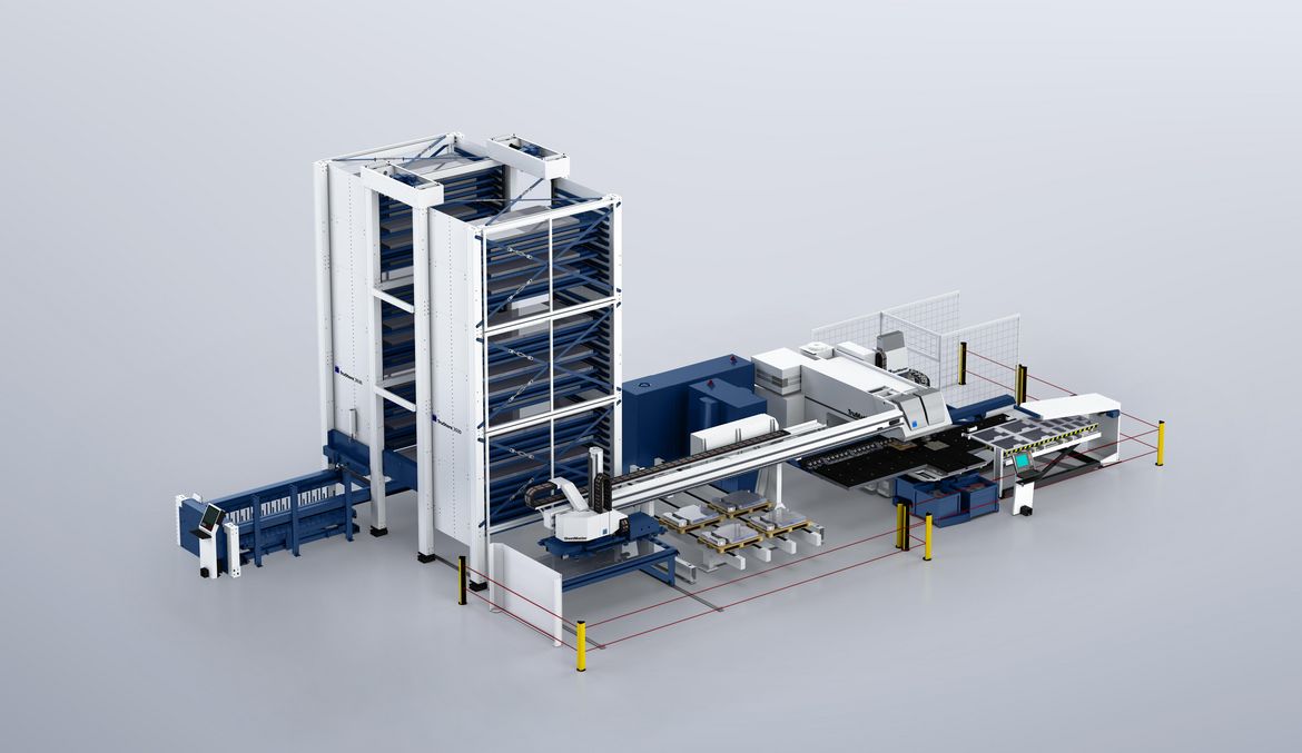

Gyártási megoldás a stancoló / lézeres megmunkáláshoz toronyraktárral
Gyártócella kb. 32 x 90 mm-es raktárrekeszekkel: TruStore 3030 (kb. 7,8 m-es rendszermagasság) egyszerű tornyos raktárrendszer, homlokoldali be-/kirakodó kocsi emeléssel, hosszanti oldali dupla kocsi a TruMatic 7000 stancoló / lézervágógépre közvetetten bekötött SheetMaster felrakó / leszedő / szortírozó automatizálással.
Gyártási megoldás a stancoló / lézeres megmunkáláshoz toronyraktárral (Butterfly)
Gyártócella kb. 66 x 90 mm-es raktárrekeszekkel: TruStore 3030 (kb. 7,8 m-es rendszermagasság) kettős torony raktárrendszer, homlokoldali be-/kirakodó kocsi emeléssel, hosszanti oldali dupla kocsi elöl és egyes kocsi hátul 2 x TruMatic 7000 stancoló / lézervágógépre közvetetten bekötött 2 x SheetMaster felrakó / leszedő / szortírozó automatizálással.
