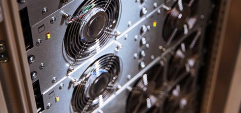

A TRUMPF Hüttinger TruConvert DC 1000 sorozatának kétirányú DCDC átalakítói minden tetszőleges akkumulátorral való használathoz alkalmas, pl. lítium-ion, Second life, Redox-Flow vagy savas ólomakkumulátorhoz. Mivel a dizájn kompakt 19”-os standard házban, és a felépítés moduláris 8 kW – 30 kW lépésekben, ideális megoldás kis és nagy akkumulátor tárolórendszerekhez.

Kompakt design
és széles teljesítményspektrum a moduláris rendszer révén standard kivitellel 19 collos formátumban
