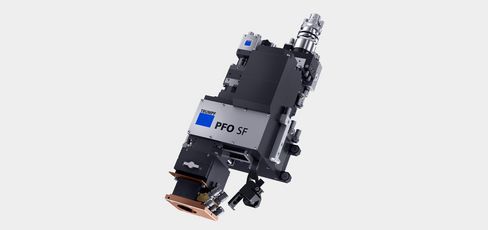

Programmierbare Fokussieroptik PFO SF
PFO SF
O scanner de campo pequeno PFO SF é o scanner compacto e versátil com área de trabalho pequena para oscilação do feixe rápida.
