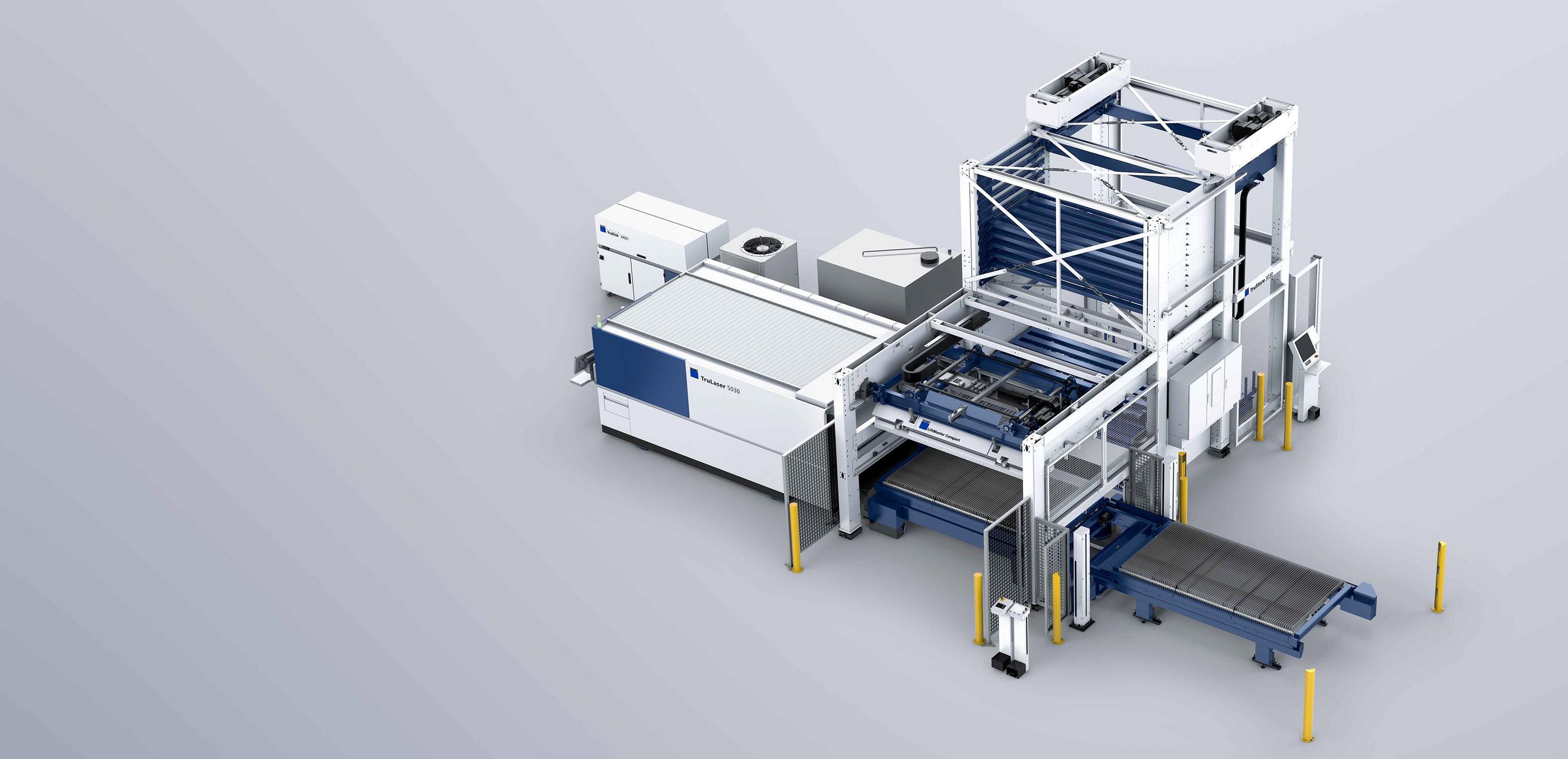

Imagem 3D de uma máquina laser 2D com terceira estação de paletes

Com a terceira estação de paletes você expande suas máquinas TruLaser com um componente crucial: use a posição de palete adicional como buffer para evitar interrupções na produção e otimizar o fluxo de material. Quer seja carregamento manual ou totalmente automatizado a terceira estação de paletes adapta-se às suas necessidades e aumenta significativamente a sua flexibilidade. Ela mostra seus pontos fortes especialmente quando se trata de chapas grossas: carregada automaticamente, ela manuseia materiais que ultrapassam os limites habituais de automação. Isso significa que seus processos permanecem contínuos e eficientes mesmo nas condições mais severas.
Máxima flexibilidade e melhor acessibilidade
Quer seja carregamento manual ou automatizado a estação oferece total flexibilidade e acessibilidade.
Produção ininterrupta
A terceira estação de paletes minimiza períodos de inatividade e mantém a sua produção funcionando. Assim você pode trocar ou limpar barras de suporte em paralelo, sem interrupção.
Acesso ideal para chapas grossas e chapas especiais
Com a terceira posição de palete e LiftMaster Compact você domina até mesmo materiais espessos com segurança e eficiência.
