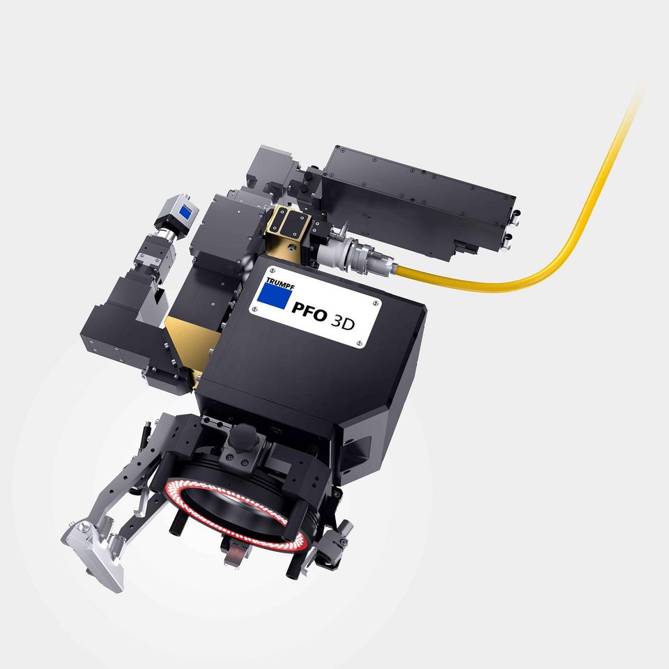

可编程聚焦镜头 PFO 3D
PFO 3D
智能 3D 扫描振镜,用于激光焊接和表面处理——即使工作距离可变,也能稳定保持出色的激光光束质量,是复杂焊接任务、柔性生产以及汽车行业质量检测的理想之选。
  • 精准 3D 加工:在整个加工区域内保持出色动态性能和恒定的激光光束质量。
  • 灵活集成:可轻松集成到用于加工大型工件的自动化和机器人生产线之中。
  • 智能化的过程控制系统:结合 TruTops I-PFO 选项,加工头可接管与机器人的完整协调工作。
  • 工艺同步质量监控:凭借 OCT 技术,实现了精准可靠的焊接深度监控。
激光功率:最大 12 kW
动态 Z 轴调焦:最高可达 ± 260 mm
