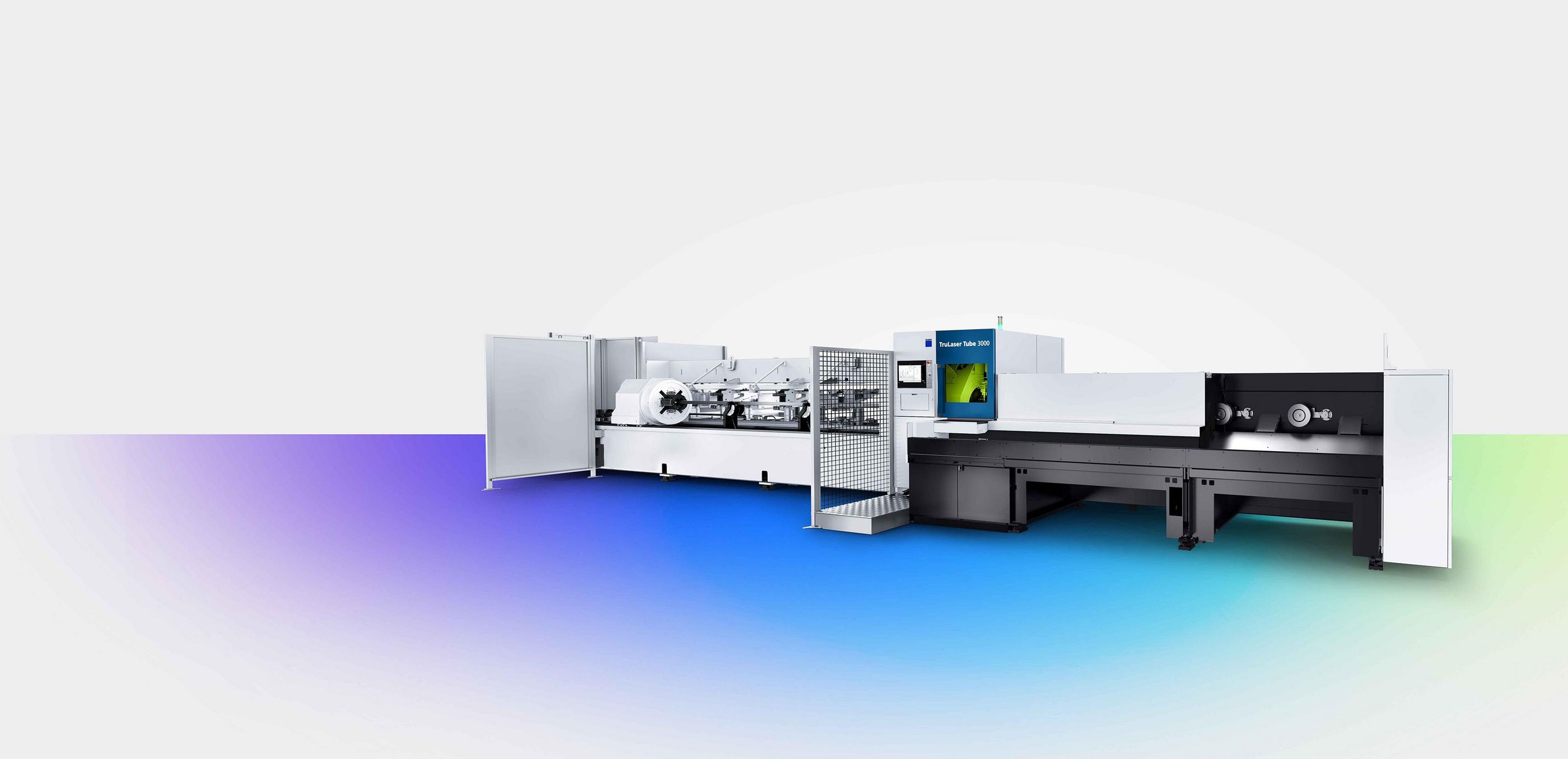

TruLaser Tube 3000
激光切管如此轻松——稳定可靠、功能多样且盈利能力强
高效激光切管,可加工外径达 170 mm——即使设备利用率不高,也依然经济划算
无论您希望将加工质量掌握在企业内部、实现更加灵活快捷的生产,还是开拓新的客户与市场,TruLaser Tube 3000 都能为您提供合适的解决方案。其操作简便,既适用于入门用户,也适合作为产能补充机床。
特别经济
即使未满负荷运转,这台机床也物有所值。
可靠的功能和坚固的结构
机床可自行完成大量任务,从而节省时间并避免故障。
操作简便
操作简便:只需极少的准备即可轻松使用机床。
精确切割和夹紧
TruLaser Tube 3000 可提供稳定的加工质量与加工精度。
最佳效果
通快的固体激光器和切割数据——两者相得益彰,为您带来满意的切割结果。
短加工时间
借助 RapidCut 可以快速切割甚至微小的轮廓。
高质量的斜切
使用斜切选项,即使在角度高达 45° 时也能实现出色的质量。

TruLaser Tube 3000
圆管
最大外径 152 mm
最大外径(选项) 170 mm 1
矩形管
最大边长和回转圆周直径 152 mm / 170 mm
自动上料的最大原材料长度
使用 LoadMaster Tube 6.5 m 时 6500 mm
使用 LoadMaster Tube 8.0 m 时 8000 mm 2
成品件长度
对于 3 m 卸料单元 3000 mm
对于 4.75 m 卸料单元 4750 mm
对于 6.5 m 卸料单元 -
对于 8 m 卸料单元 8000 mm
工件重量
最大输送段重量(标准/可选) 18.5 kg/m
自动上料时的最大原材料重量
带有 LoadMaster Tube 6.5 m 120 kg
带有 LoadMaster Tube 8.0 m 148 kg
激光器专用数据 - TruFiber 2001
最大激光功率 2000 W
结构钢最大材料厚度 8 mm
不锈钢最大材料厚度 4 mm
铝材最大材料厚度 4 mm
铜材最大材料厚度 3 mm
黄铜最大材料厚度 3 mm
消耗量(生产中的平均功率消耗) 6 kW
激光器专用数据 - TruFiber 3001
最大激光功率 3000 W
结构钢最大材料厚度 8 mm / 8 mm
不锈钢最大材料厚度 6 mm / 4 mm
铝材最大材料厚度 6 mm / 4 mm
铜材最大材料厚度 4 mm
黄铜最大材料厚度 4 mm
消耗量(生产中的平均功率消耗) 9 kW
