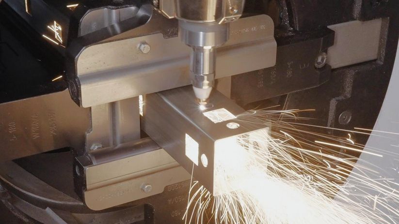

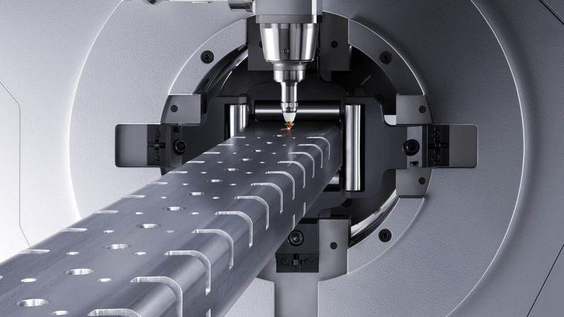

无论直切还是斜切,始终保持高精度
高精度夹具与自动管材支撑滚会对管材进行支撑与导向,实现了最大 50° 的精确激光切割, 从而减少了后续工序。

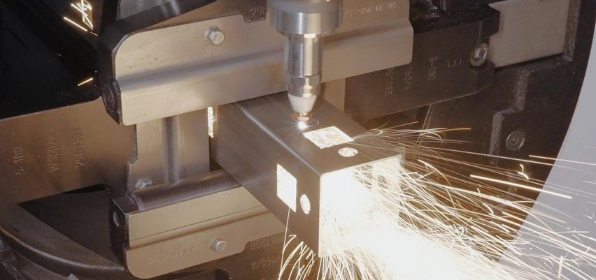

ScanLine 与 Quality Pilot 共同确保加工过程稳定可靠
ScanLine 利用光隙传感器测量并补偿原材料公差; Quality Pilot 则负责加工开始时评估材料质量,并智能确定 ScanLine 的测量频率, 从而避免不必要的测量循环,在节省时间的同时还保障了工件质量。

TruLaser Tube 7000
圆管
最大外径 273 mm 1
矩形管
最大边长和回转圆周直径 254 mm / 290 mm
自动上料的最大原材料长度
使用 LoadMaster Tube 6.5 m 时 6500 mm
使用 LoadMaster Tube 9.2 m 时 9200 mm
使用 LoadMaster Tube 12.5 m 时 12500 mm 2

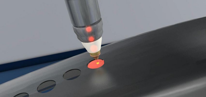

PierceLine——监控穿刺过程
PierceLine 监视和控制穿刺过程。这样有助于保护材料与机床,同时提升零件质量并缩短加工时间。

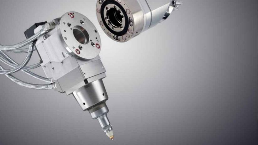

通快切割装置——稳定可靠的切割工艺
内置的磁耦合器可在切割头发生碰撞时提供保护,避免设备可能受到损坏。因此无需重新调整或校准,即可继续生产。新型的横向吹嘴可实现更快、更稳定的刺穿加工。

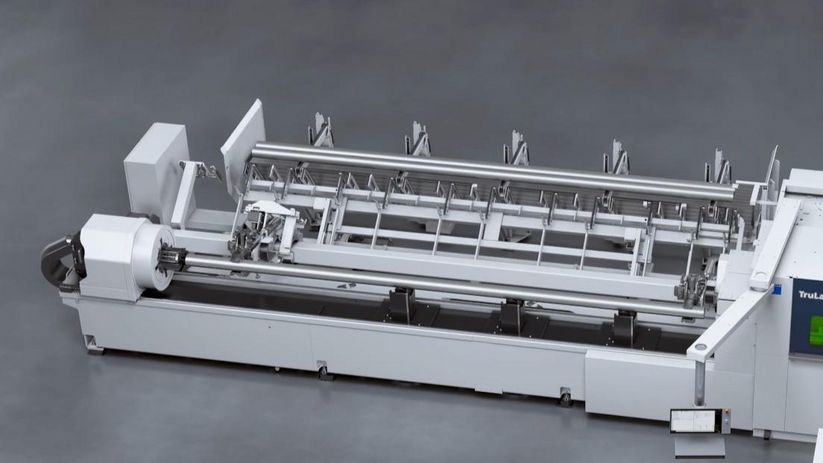

支持超长管材上料
LoadMaster Tube 可将原材料全自动输送至机床,上料长度可达 12.5 m。长度达 12.5 米的摇进传送段,尤其在中间工序生产以及加工开放型材或特殊型材时优势明显。LoadMaster Tube 还支持安装在机床正面。由此,您可以根据您的物流调整机床的布局。
