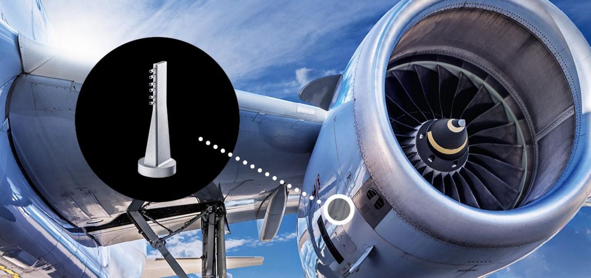

Daher halten die Ingenieure bei RAMEM die Augen offen und analysieren kontinuierlich alle produzierten Teile, um zu ermitteln, ob ihre Fertigung mithilfe von AM einen Mehrwert verspricht. Ein sehr vielversprechendes Teil sind die sogenannten Rakes. Sie werden in der Triebwerksentwicklung zur hochgenauen Vermessung von Druck und Temperatur verwendet, um die Leistung des Antriebs zu ermitteln. Die Anforderungen an Rakes sind hoch: Sie sind direkt im Strömungskanal der Antriebe angebracht und extremen Temperaturen sowie hohen Spannungen und Drücken ausgesetzt. Die exakte Maßhaltigkeit des hochkomplexen Bauteils sowie eine glatte, aerodynamische Oberfläche sind von entscheidender Bedeutung für ein präzises Messergebnis.
Quelle: TRUMPF
Das 3D-gedruckte Rake ist 80 Prozent günstiger und weist dieselbe Qualität auf wie das Original.

Rakes bestehen aus vier Komponenten, die aufwendig gefräst, manuell zusammengefügt und schließlich einzeln verschweißt werden. Herzstück sind mehrere innenliegende Röhrchen, die als Kanäle dienen. Sie werden von hinten in den länglichen Baukörper des Rakes eingeführt und dort mit Probeentnahmestellen verschweißt. Diese sogenannten Kiel Heads haben eine Wandstärke von <0,3 Millimeter. Danach wird der Baukörper mit einer Platte verschlossen. López: „Das Einführen der filigranen Kanäle erfordert höchste Präzision. Ist nur ein einziger Kiel Head nicht korrekt platziert, ist das Rake Ausschuss. Die Kiel Heads haben Maßtoleranzen von +/- 0,05 Millimeter und sind an ihrem Ende mit einer kleinen, durchgehenden Öffnung versehen, in denen die Strömungssensoren verbaut sind.“
Für die Ingenieure bei RAMEM war klar, dass die filigranen Rakes geradezu prädestiniert für den 3D-Druck sind. Wichtig war, ihre Konstruktion AM-konform anzupassen. Das übernahm das auf das Redesign von Teilen für die Additive Fertigung spezialisierte Unternehmen Prodintec. Es gelang, die Anzahl der Bauteile von vier auf eines zu reduzieren. Trotzdem war das Ergebnis enttäuschend, erklärt López-Vidal: „Die Rakes verformten sich bei der Fertigung und in den dünnen Kanälen setzten sich beim Druck Pulver und andere Feststoffe ab. Außerdem konnten wir mit 3D-Druck weder die Anforderungen an die Maßgenauigkeit noch an die porenfreie glatte Oberfläche der Rakes erfüllen.“
