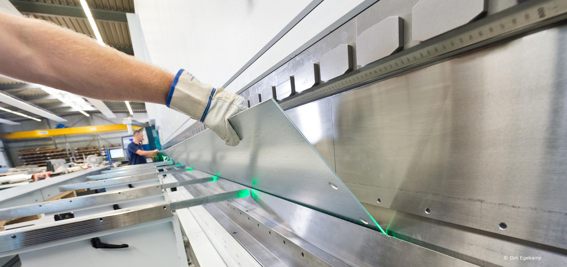

Leichteres und schnelleres Arbeiten ermöglicht auch der an der VarioPress angeschlossene Werkzeugspeicher. Im ToolShuttle lagern die zwei Biegestempel, die 99 Prozent der Kantvorgänge bei Schrag abdecken. Neben dem Standard-Falzstempel ist in diesem Magazin auch der schwere „Geisfuß“ sicher untergebracht und schnell einzuwechseln. „Das ToolShuttle beschleunigt nicht nur den Werkzeugwechsel, sondern ist auch für unsere Mitarbeiter eine ergonomische Lösung“, so Kleinau.

Neu ist für die Maschinenbediener die T8000T-Steuerung der Biegemaschine. Über ihren hochauflösenden 17-Zoll-Color-Flachbildschirm mit Touchscreen lassen sich 2D- und 3D-Programmierungen ebenso wie 3D-Simulationen aufrufen. „Die Handhabung ist ähnlich wie bei einem Smartphone oder Tablet, das gefällt unseren jungen Bedienern“, erzählt der Niederlassungsleiter. Allerdings unterscheiden sich der Aufbau und das Bedienkonzept erheblich von der bisherigen Steuerung. „Die 2D-Programmierung hatten wir schnell im Griff. Mit der 3D-Programmierung experimentieren wir noch. Ich schätze, in ein paar Wochen sind alle Mitarbeiter aus allen Schichten mit der Maschinensteuerung vertraut“, meint Kleinau.
Gewohnt und geschätzt ist das flexible Werkzeugsystem der 400-Tonnen-Biegepresse. „Wir haben im Industriebau die Anforderung, dass Wasser an der Außenkonstruktion möglichst nicht an der Schnittkante abtropfen darf. Sonst setzt Korrosion ein, die das Blech unterwandert“, erklärt Ingo Kleinau. Daher stellt Schrag umfälzte Kanten her, wozu mindestens zwei unterschiedliche Unterwerkzeugkerben benötigt werden. Sie kanten zunächst 45 Grad, falzen, kanten erneut 45 Grad und falzen wieder. Anschließend ist eine weitere 90 Grad Kantung notwendig, um einen Eckwinkel herzustellen. „Ohne Unterwerkzeugverschiebung funktioniert das gar nicht. Daher ist sie bei allen unseren Maschinen Standard“, ergänzt Kleinau.
