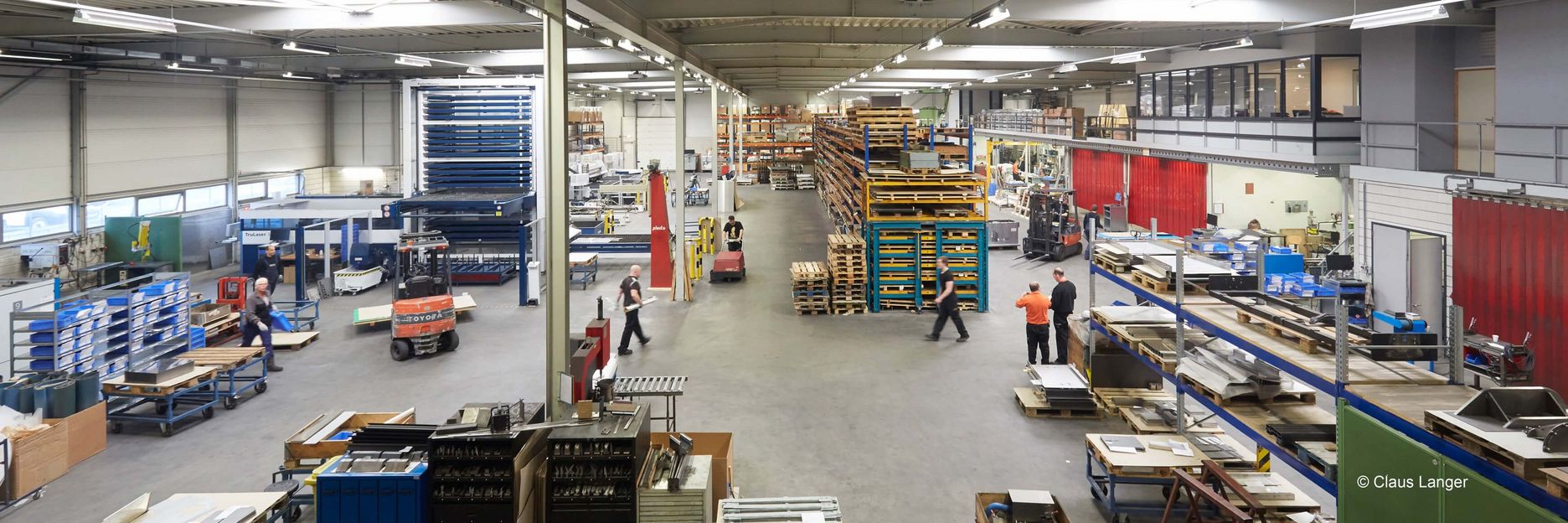

Wenn sich die Produktionshalle der Koridon Industriële Plaatbewerking im niederlän­dischen Zaandam nach Schichtende leert, heißt das nicht, dass die Fertigung stillsteht. Die TruLaser 3030 verrichtet weiter ihren Dienst und arbeitet die ganze Nacht und am Wochenende präzise und zuverlässig die programmierten Aufträge ab. Aus Stahl-, Edelstahl- und Aluminiumblechen verschiedener Formate und Dicke schneidet sie mittlere Serien ebenso prozesssicher, wie Einzelteile aus Restplatinen. Für Material­nachschub sorgt seit Oktober 2014 der angeschlossene Mehrfachpaletten­wechsler PalletMaster Tower.
Der Mehrfachpalettenwechsler PalletMaster Tower lässt sich flexibel auf alle Anforderungen anpassen. Bei Koridon lagern in 20 Fächern alle für die unbeaufsichtigte Schicht benötigten Bleche (Foto: Claus Langer).
Hier lagern in 20 Fächern alle für die unbeaufsichtigte Schicht benötigten Bleche. Kontinuierlich entnimmt der PalletMaster dem Lagertrum jeweils eine Palette mit der gewünschten Materialsorte und fährt sie vollautomatisch zur Bearbeitung in die TruLaser Maschine. Nach der Bearbeitung fährt er sie in den Turm zurück und liefert blitzschnell die nächste. Eine angeschlossene Absortierstation ermöglicht das haupt­zeitparallele Entladen der fertigen Teile. Geschäftsführer Ton Koridon ist zufrieden: „Nach so einer Lösung habe ich lange gesucht.“

„Unsere Stärken sind Flexibilität und Schnelligkeit. Um hier noch besser zu werden setzen wir auf gezielte Automatisierung. Mit dem PalletMaster Tower läuft meine TruLaser 3030 prozesssicher rund um die Uhr. Wir sind produktiver und unsere Lieferzeiten sind kürzer, und das ist es, was für mich zählt“, sagt Ton Koridon. Die TruLaser 3030 schneidet die kleinen bis mittleren Serien, die Koridon hauptsächlich produziert. Einzelteile hat Koridon bisher dann geschnitten, wenn das Material ohnehin auf der Anlage war. Konsequenz: Die fertigen Teile mussten oft mehrere Tage zwischengelagert werden. Das ist heute kein Thema mehr. „Im voll­automatisierten PalletMaster Tower lagern 20 verschiedene Bleche, auf die die Maschine jederzeit – auch für den Zuschnitt kleiner Mengen –  zugreifen kann.
