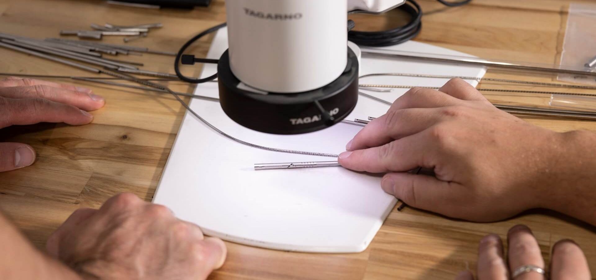

Inspektion_Stent
El equipo de Alpine Laser inspecciona un stent.
