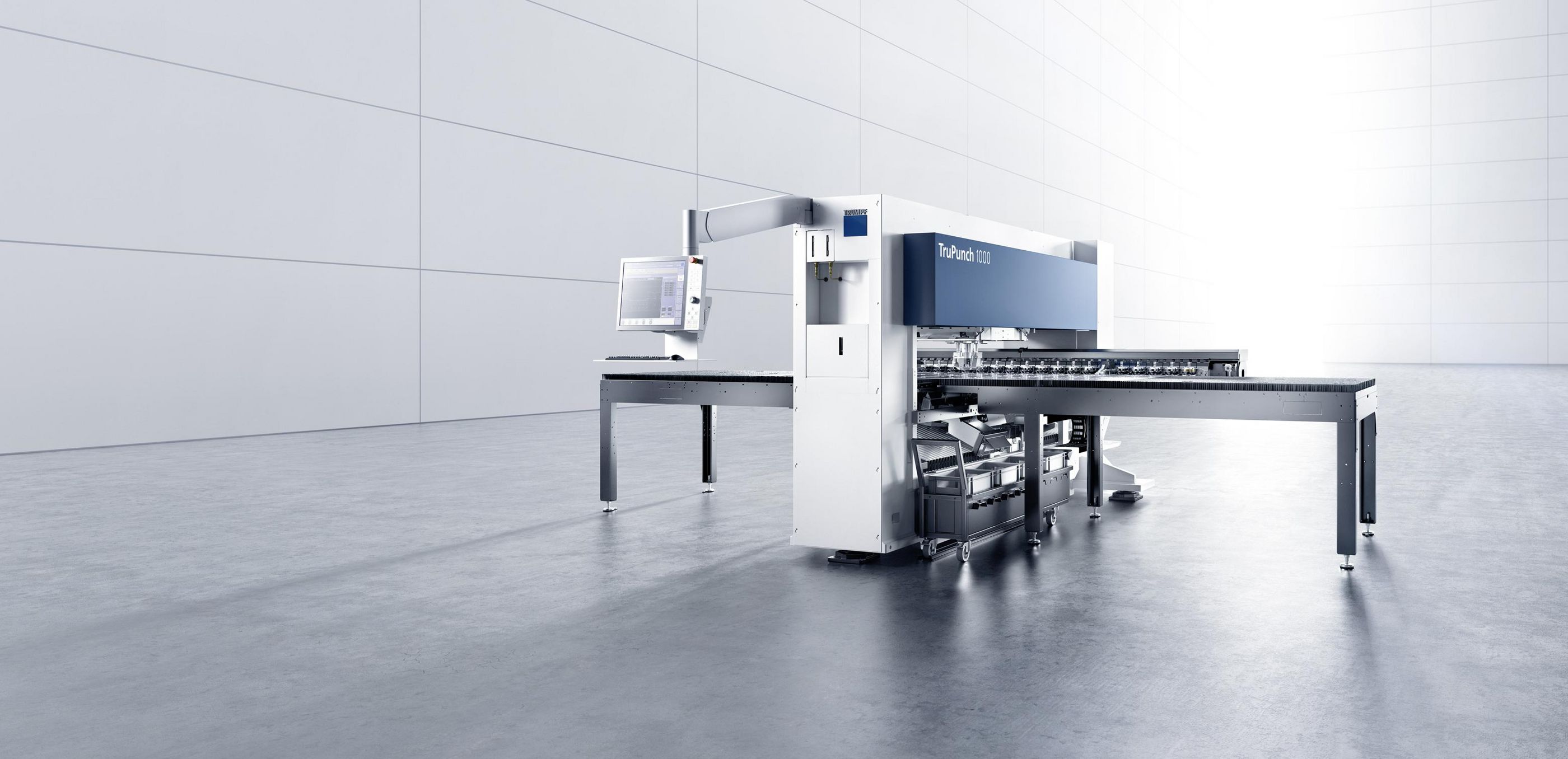

La máquina básica compacta TruPunch 1000 es radicalmente flexible: permite su automatización y (adaptándose al desarrollo de su negocio) su ampliación hasta convertirse en una célula de máquinas herramienta de diseño compacto.
Rapidez y rentabilidad
La TruPunch 1000 mecaniza espesores de chapa de hasta 6,4 milímetros con hasta 600 golpes por minuto.
Dinámico y respetuoso con el medio ambiente
El accionamiento Delta Drive hace innecesario el movimiento de la chapa y de la mesa de soporte a lo largo del eje Y, y además, ahorra hasta el 20 % de energía.
Extraordinariamente flexible
La TruPunch 1000 convence por sus funciones y útiles refinados.
Potente pero compacta
La TruPunch 1000 requiere un 15 % menos de superficie que el modelo anterior.

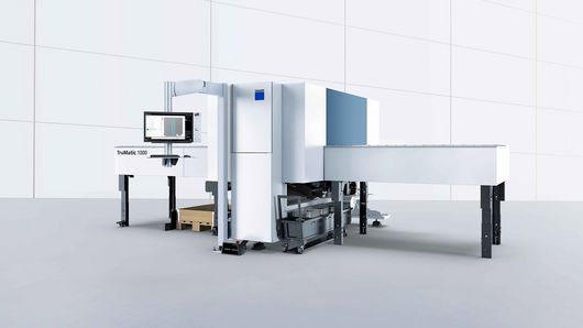

TruMatic 1000 fiber – efficient compact machine
TruMatic 1000 fiber
La TruMatic 1000 fiber es una máquina láser compacta y económica que punzona agujeros, pliega bridas y conforma roscas.
