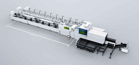

La TruLaser Tube 7000 est votre produit phare en matière de découpe laser de tubes. Cette machine de découpe laser de tubes vous permet d'usiner, en toute flexibilité, des tubes ronds d'un diamètre allant jusqu'à 273 mm et des tubes carrés avec un cercle inscrit allant jusqu'à de 290 mm et des tubes carrés jusqu'à 203 x 203 mm, et ce de manière nettement plus productive que les installations typiques de cette catégorie.
La machine de découpe laser de tubes ne se contente pas de convaincre par sa construction robuste. Elle automatise de nombreuses étapes de contrôle et de correction et assure la qualité, dès le processus de coupe. ScanLine, ObserveLine Comfort et ObserveLine Edge surveillent la matière brute et les zones de coupe. Ils détectent les tolérances, les débouchures de poinçonnage restantes ainsi que les contours prédécoupés et interviennent de manière ciblée. Vous réduisez ainsi les contrôles manuels et les retouches. La sécurité des processus et le taux de pièces acceptées augmentent considérablement.

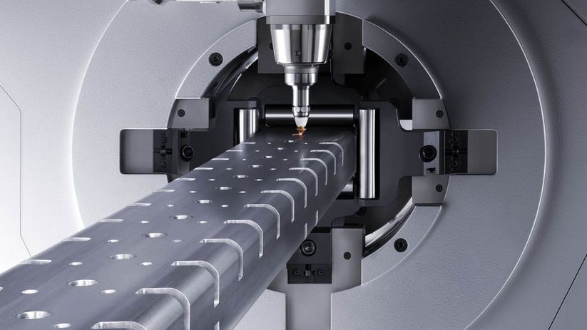

Usinez de manière très flexible des tubes ronds allant de 12 mm à 273 mm, des tubes rectangulaires avec un cercle inscrit allant jusqu'à 290 mm et des tubes carrés jusqu'à 203 x 203 mm.

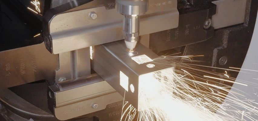

La dynamique de base la plus élevée, RapidCut et les 12 kW augmentent votre rendement et réduisent ainsi les coûts par pièce. Des systèmes de capteurs intelligents et des systèmes d'assistance minimisent les rebuts.

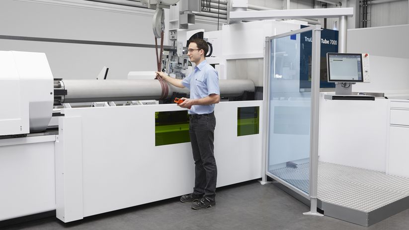

Toujours précis – en ligne droite comme de biais
Un système de serrage précis et des rouleaux porteurs automatiques soutiennent et guident les tubes, permettant des découpes laser précises jusqu'à 50°. Vous réduisez ainsi les processus ultérieurs.

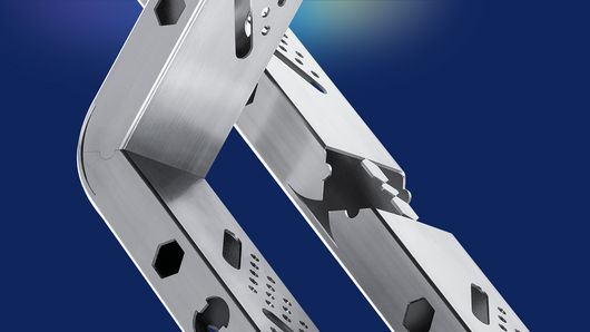

Processus ultérieurs intégrés
Le taraudage, le fluoperçage, le fraisage à tête conique et le perçage hélicoïdal directement intégrés au processus permettent de réduire les processus ultérieurs, la manipulation des pièces et les sources d'erreur​.

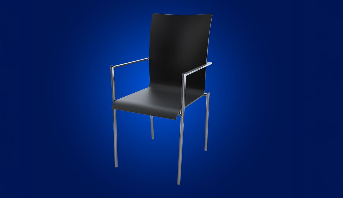

Chaise fabriquée sur une machine de découpe laser de tubes TRUMPF
Meubles
Davantage de possibilités pour les designers : la TruLaser Tube découpe des tubes et des profilés avec une grande précision. Cela permet d'obtenir des produits d'une extrême qualité et d'une grande élégance.

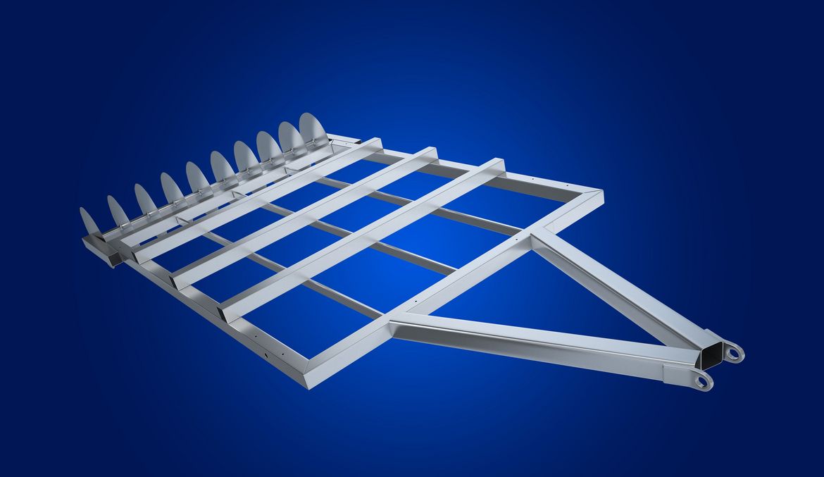

Machines agricoles
La TruLaser Tube peut usiner des tubes avec des épaisseurs de paroi élevées. Une caractéristique utile par exemple pour les fabricants de composants de machines agricoles.

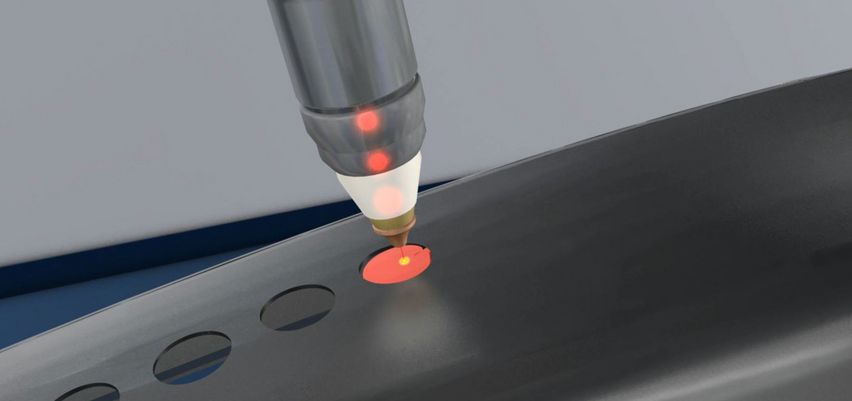

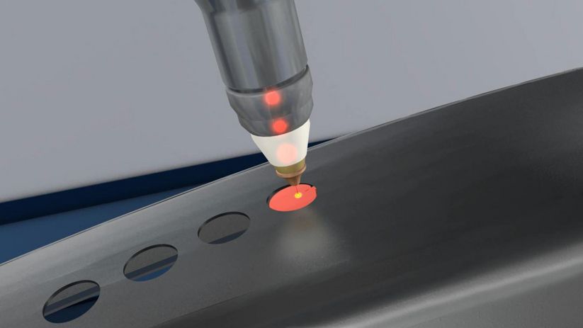

PierceLine – surveillance du processus de perçage
PierceLine régule et surveille le processus de perçage. Cela protège à la fois la matière et la machine, augmente la qualité des pièces et réduit les temps d'usinage.

Système de serrage à centrage automatique​
Le système de serrage avec surveillance permanente par capteur s'adapte à chaque géométrie de tube et positionne toujours votre tube au centre. La régulation automatique de la force garantit le fait que même les tubes minces et fragiles ne soient pas déformés.

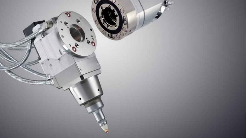

Unité de coupe TRUMPF - Une coupe sûre
L'accouplement magnétique intégré protège contre d'éventuels dommages en cas de collision avec la tête de coupe. De cette façon, la production peut être poursuivie sans réajustement ni étalonnage. La nouvelle buse de soufflage transversal assure un perçage plus rapide et encore plus stable.​

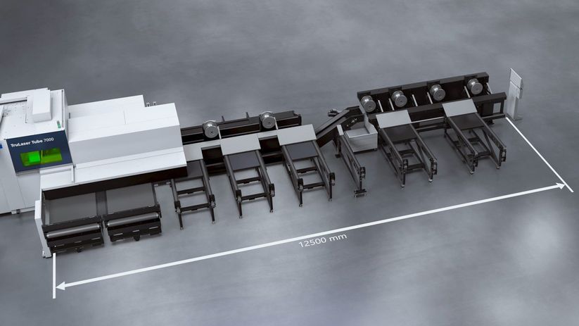

Voie de convoyage escamotable – rester flexible
La voie de convoyage escamotable d'une longueur maximale de 12,5 mètres présente des avantages, en particulier pour les productions intermédiaires et les profilés ouverts ou spéciaux.
Chargement et déchargement - jusqu'à 12,5 m
La TruLaser Tube 7000 traite et décharge des tubes sur une longueur de chargement allant jusqu'à 12,5 m. Grâce à une imbrication optimale, l'exploitation de votre matière brute est bien meilleure. Vous réduisez ainsi les chutes et vos coûts matière. Les pièces usinées sur la longueur de chargement maximale sont déchargées en toute fiabilité et selon la sécurité des processus.

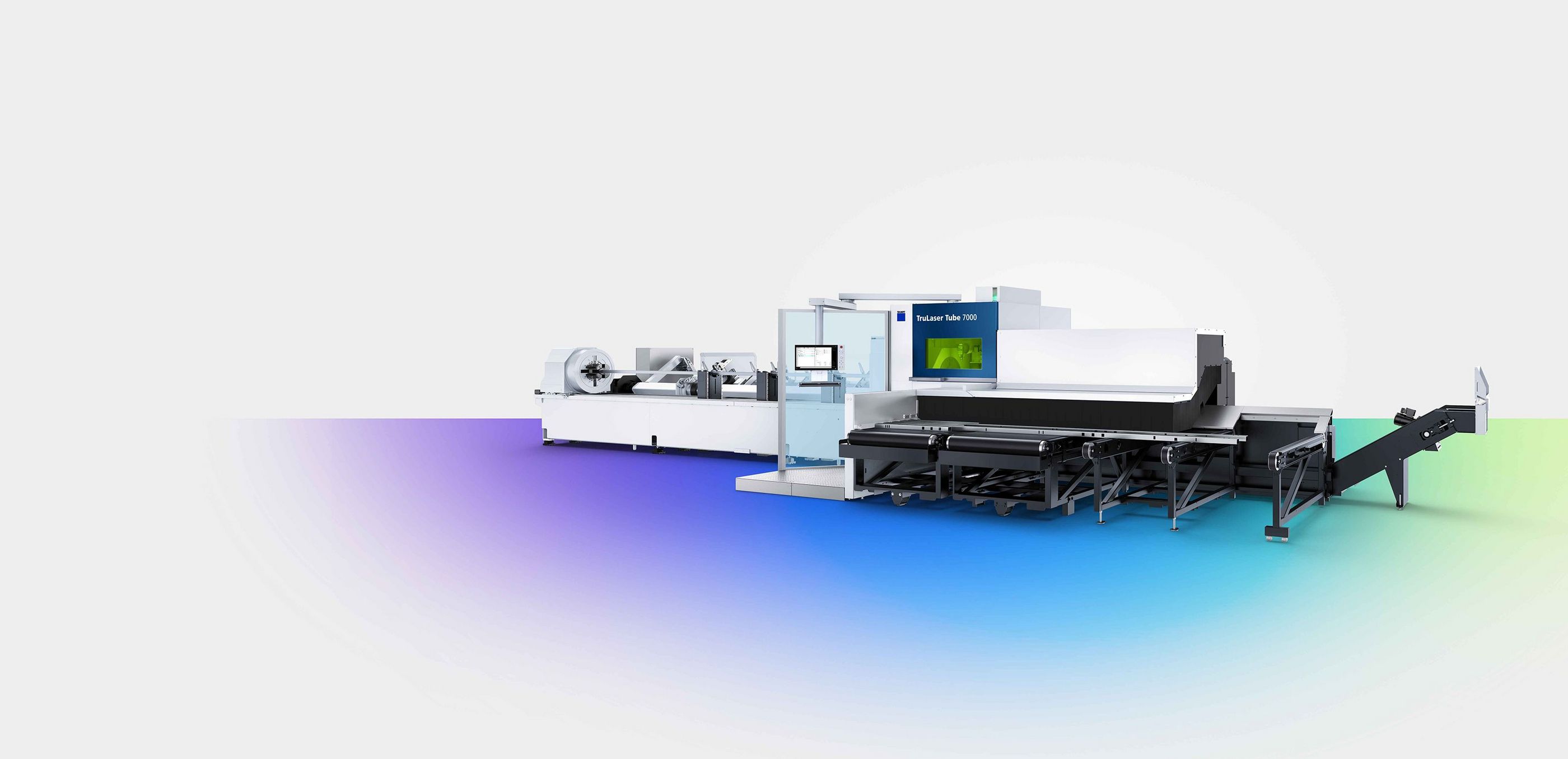

TruLaser Tube 7000 fiber, concept de machine ouvert
Concept de machine ouvert – accessible de tous les côtés
Le concept de machine ouvert et la protection faisceau intelligente (classe laser 1) vous offrent une accessibilité optimale et permettent un chargement et un déchargement rapides et ergonomiques des profilés et des tubes, de manière manuelle, automatisée ou par grue.​

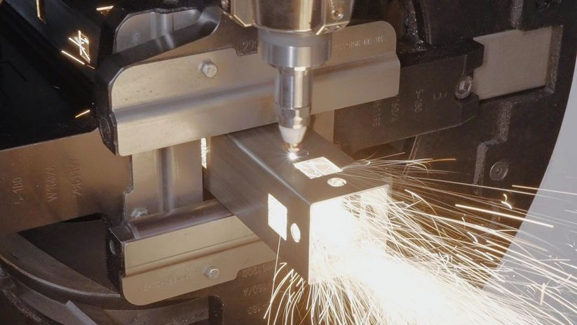

RapidCut – pour une découpe plus rapide
Grâce à RapidCut, les avances élevées du laser à solide peuvent être mises en œuvre, même sur des contours de petite taille. RapidCut quadruple la vitesse du processus et garantit ainsi des durées d'exécution plus courtes.​

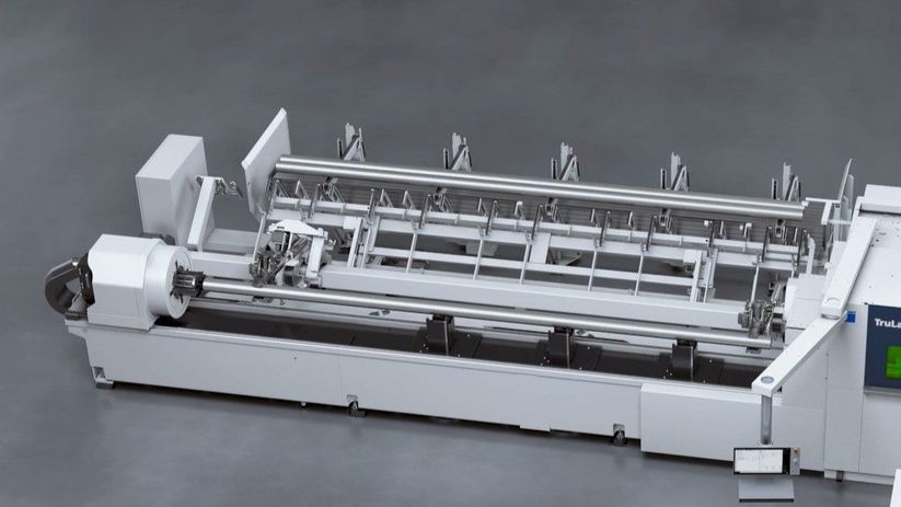

Chargement – également en XXL
Le LoadMaster Tube, pour une longueur de chargement de 12,5 m, alimente la machine en matière brute de manière entièrement automatique. La voie de convoyage escamotable d'une longueur de 12,5 m présente des avantages, en particulier pour les productions intermédiaires et les profilés spéciaux. Une installation du LoadMaster Tube à l'avant de la machine est également possible en option. Vous pouvez ainsi adapter l'agencement de la machine à votre flux matières.
Magasin de tubes avec connexion à un magasin
Le chargement automatisé vous permet de relier les machines TruLaser Tube à un magasin de tubes. Cela vous permet de charger la machine de découpe laser de tubes de manière entièrement automatique et sans surveillance. Comment cela fonctionne-t-il ? Une station d'excavation à basculement extrait la cassette avec la matière brute du magasin et la transmet à l'unité de convoyage. Elle est directement connectée au LoadMaster Tube.
