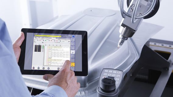

Képernyő TruTops Cell Shopfloor-ral, alapgrafika
A TruTops Cell Shopfloor-ral a programok egyszerűbben, gyorsabban és biztonságosabban hozzáigazíthatók közvetlenül a gépen. Az NC programon belüli navigáció ezáltal rendkívül egyszerű, mivel a változó kontúr a megfelelő NC szöveggel egy egérkattintással kiválasztható. Minden végrehajtott módosítás azonnal megjelenik, és így a programban való munka még soha nem volt ilyen biztonságos.
