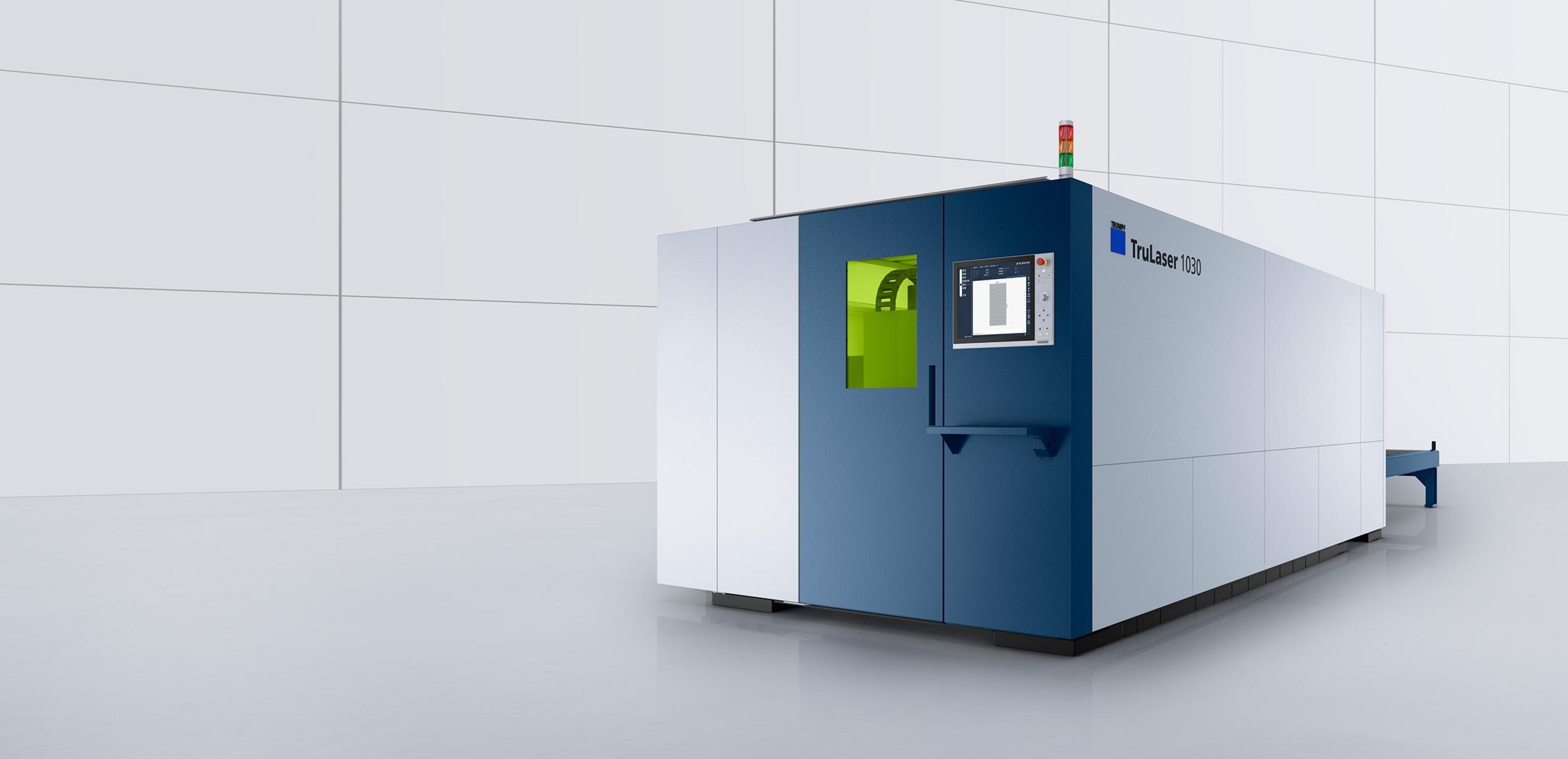

TruLaser 1030 Basic Edition
Dimensões
Comprimento 10735 mm
Largura 7582 mm
Altura 3090 mm
Peso
Peso da máquina base 9400 kg
Área de trabalho
Eixo X 3000 mm
Eixo Y 1500 mm
Dados específicos do laser - TruFiber 3001
Potência laser máx. 3000 W
Espessura máx. da chapa de aço de construção 20 mm
Espessura máx. da chapa de aço inoxidável 16 mm
Espessura máx. da chapa de alumínio 16 mm
Espessura máx. da chapa de cobre 6 mm
Espessura máx. da chapa de latão 6 mm
Dados específicos do laser - TruFiber 6001
Potência laser máx. 6000 W
Espessura máx. da chapa de aço de construção 25 mm
Espessura máx. da chapa de aço inoxidável 25 mm
Espessura máx. da chapa de alumínio 25 mm
Espessura máx. da chapa de cobre 10 mm
Espessura máx. da chapa de latão 10 mm
Dados específicos do laser - TruFiber 12001
Potência laser máx. 12000 W
Espessura máx. da chapa de aço de construção 30 mm
Espessura máx. da chapa de aço inoxidável 40 mm
Espessura máx. da chapa de alumínio 30 mm
Espessura máx. da chapa de cobre 12,7 mm
Espessura máx. da chapa de latão 12,7 mm
