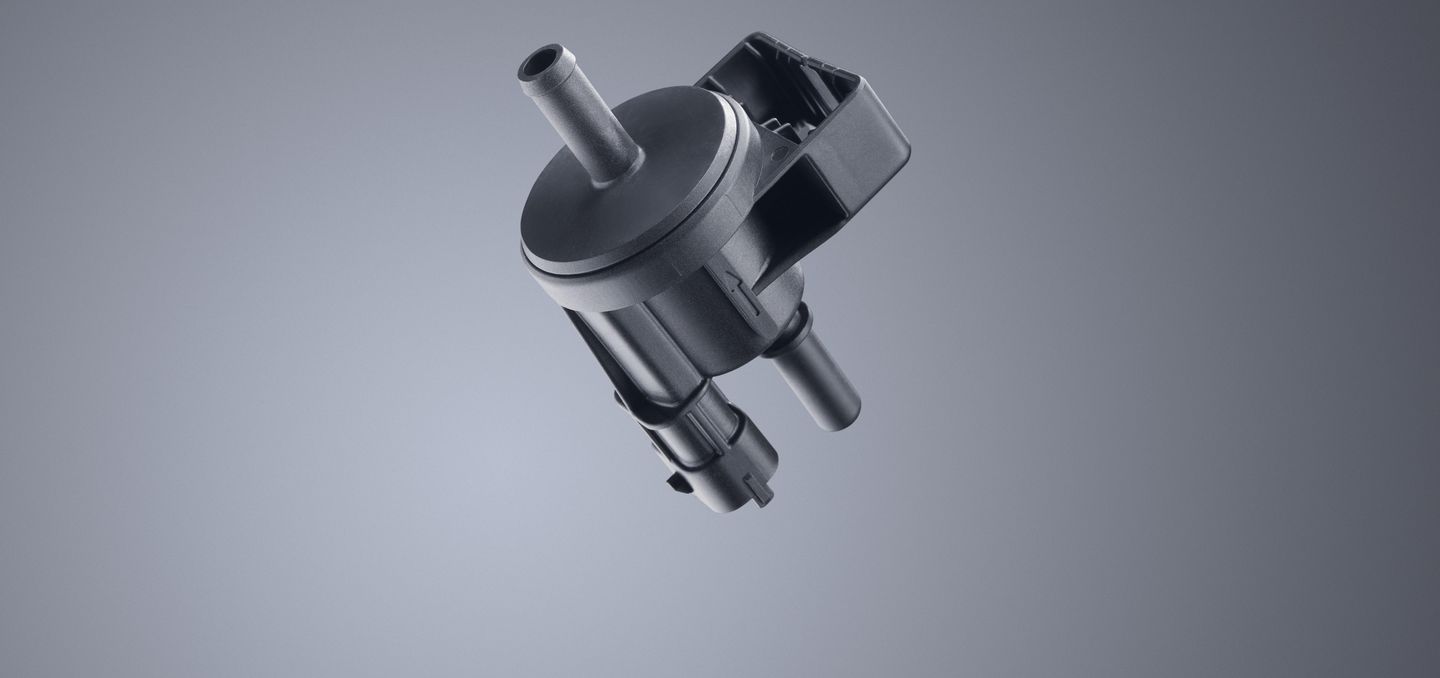

Kunststoffgeschweißtes Bauteil mit dem TRUMPF Laser bearbeitet

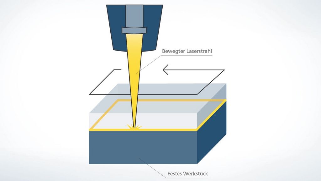

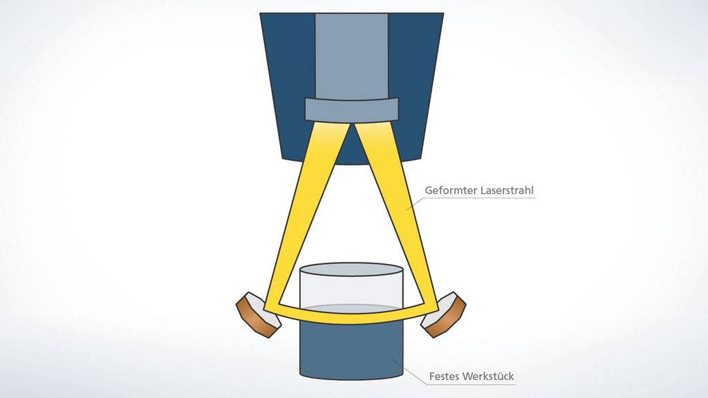

Hochwertig, reproduzierbar und komplett ohne Lösungsmittel – das laserbasierte Fügen von Kunststoffen hat viele Vorteile und ersetzt in vielen Branchen klassische Verfahren wie Kleben, Ultraschall- oder Vibrationsschweißen. Beim Fügen mit dem Laser kann die Schweißnaht außerdem beliebig an neue Bauteilgeometrien angepasst werden. Da der Wärmeeintrag lokal stark begrenzt ist, sind beispielsweise empfindliche Elektronikkomponenten effektiv geschützt. Typischerweise lassen sich vier Varianten des Laserschweißens von Kunststoffen unterscheiden: Konturschweißen, Quasi-Simultanschweißen, Simultanschweißen und Maskenschweißen. Beim Kunststoffschweißen kommen in der Regel Laserleistungen bis ca. 300 Watt zum Einsatz.

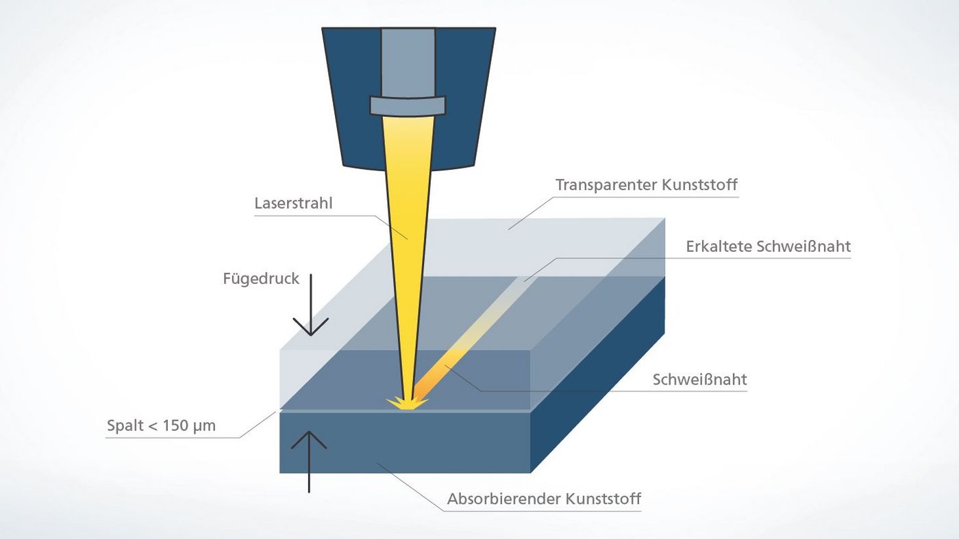

Wie funktioniert das Kunststoffschweißen mit dem Laser?
Skizze Prozess Laserkunststoffschweißen
Beim Laserschweißen von Kunststoffen mittels Durchstrahlschweißmethode werden zwei Arten thermoplastischer Kunststoffe miteinander verbunden: Der transparente Fügepartner wird vom Laser durchstrahlt, der absorbierende erhitzt. Der absorbierende Kunststoff schmilzt den transparenten Fügebereich auf. Die Fügepartner müssen für einen ausreichenden Wärmeübergang mit einer geeigneten Vorrichtung aufeinandergepresst werden. Der Spalt sollte hierbei möglichst kleiner als 150 μm sein. Für eine dauerhafte Verbindung muss der aufgeschmolzene Kunststoff vollständig erstarren. Daher presst die Vorrichtung beide Fügepartner auch nach dem eigentlichen Schweißvorgang noch für eine gewisse Haltezeit aufeinander.

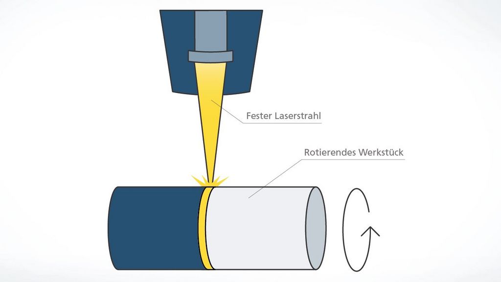

Beim Konturschweißen wird ein rotationssymmetrisches Bauteil unter dem ortsfesten Laserstrahl gedreht. Auf diese Weise kann beispielsweise ein Tankdeckel geschweißt werden.
