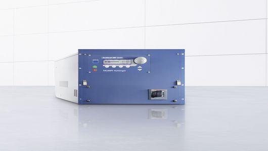

Weltweit einsetzbar für alle Induktionsanwendungen
TRUMPF Hüttinger bringt eine neue Generation auf den Markt. Die Generatoren der TruHeat MF Serie G3 eignen sich insbesondere für Anwendungen in der Kristallzucht und Epitaxie. Unsere jahrelangen Erfahrungen mit dem branchenführenden Vorgängermodellen der TruHeat MF Serie 3000 werden in dieser neuen Generation in puncto Zuverlässigkeit und Robustheit unter optimierten Kostengesichtspunkten ausgenutzt.
Ohne technische Anpassungen weltweit einsetzbar
Permanente Verfügbarkeit und Kosteneinsparung durch geringe Ausfallzeiten
Kosteneinsparung durch Wirtschaftliches und robustes Kühlkonzept
Hoher Wirkungsgrad von bis zu 94,5% und geringe Betriebskosten
Breites Anwendungsspektrum
Die Erfahrungen vom branchenführenden Vorgängermodell TruHeat MF 3000 helfen zu einer noch bessere Zuverlässigkeit und Robustheit unter optimierten Kostengesichtspunkten. Insbesondere für SiC. Allerdings genauso im breitgefächerten Induktionsgesamtmarkt.

Die Generatoren der TruHeat MF Serie G3 werden vor allem für anspruchsvolle induktive Erwärmungsaufgaben wie Kristallzucht - insbesondere die Züchtung von Siliziumkarbid (SiC) - eingesetzt.
Flexibel und weltweit einsetzbar
Der geringe Platzbedarf erlaubt eine einfache Integration in jede Anwendungsumgebung - der Aufbau mit separatem Parallelschwingkreis ermöglicht eine flexible Anordnung im Prozess. Dank variabler Netzspannung lassen sich die Generatoren ohne technische Änderungen weltweit einsetzen, die große Vielfalt an verfügbaren Schnittstellen vereinfacht die Konfiguration und Bedienung.
Ideale Lösung für temperaturgeführte Prozesse
Die Parallelschwingkreistechnik verringert die Rüstzeiten, verbessert die Produktivität und erweitert das Anwendungsspektrum. Dank der flexiblen Leistungsregelung von nahezu 0 % bis 100 % lassen sich temperaturgeführte Prozesse mit den Generatoren der TruHeat MF Serie G3 optimal regeln. Zuverlässigkeit und Langzeitstabilität im Betrieb garantieren eine hohe Produktivität und Reproduzierbarkeit der Ergebnisse, die Anzapfungen des MF-Ausgangstransformators erlauben eine einfache Anpassung an verschiedene Induktionsprozesse.
