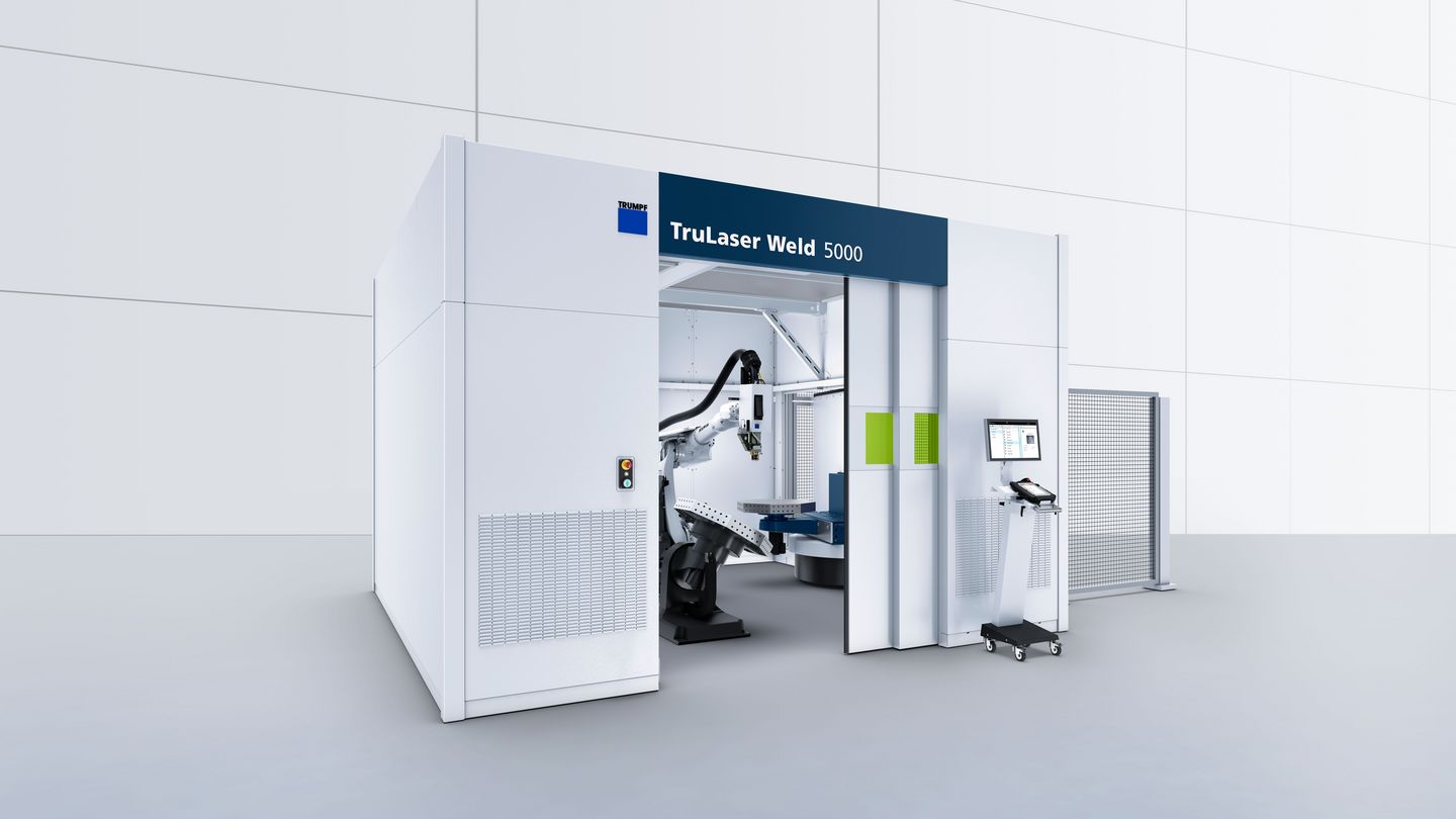

TruLaser Weld 5000
Die neue TruLaser Weld 5000 von TRUMPF ist besonders robust, flexibel und einfach zu bedienen. (Quelle: TRUMPF)

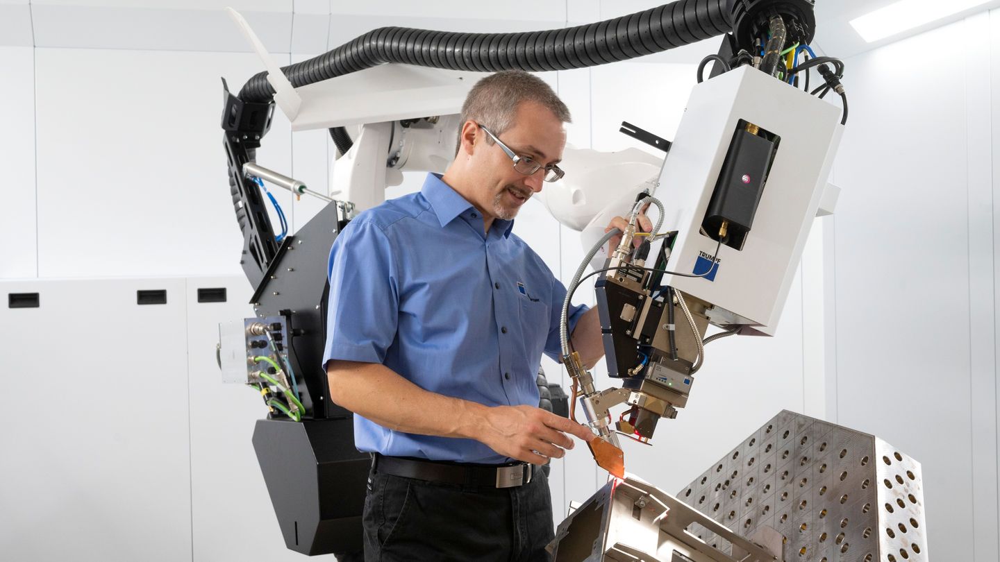

BrightLine Scan
Die bewährte Funktion BrightLine Scan sorgt für eine herausragende Schweißnahtqualität bei Aluminium und eine höhere Spaltüberbrückbarkeit.  (Quelle: TRUMPF)

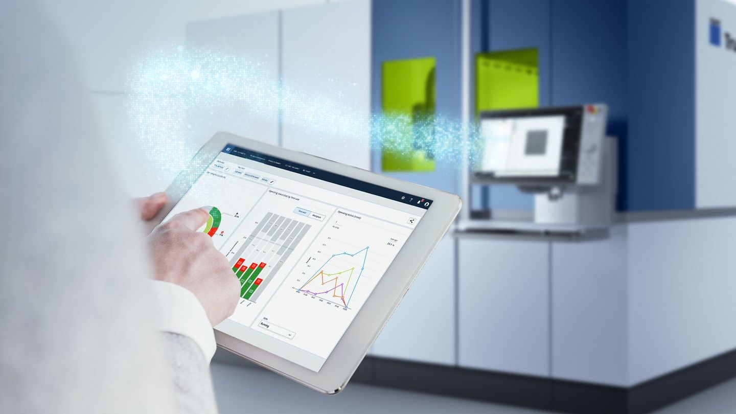

Smart View
Der TRUMPF Service „Smart View“ zeigt Anwendern die Live-Daten der Trulaser Weld 5000 aus der Fertigung übersichtlich auf einem Dashboard an. Damit lassen sich Fehler frühzeitig erkennen. (Quelle: TRUMPF)
