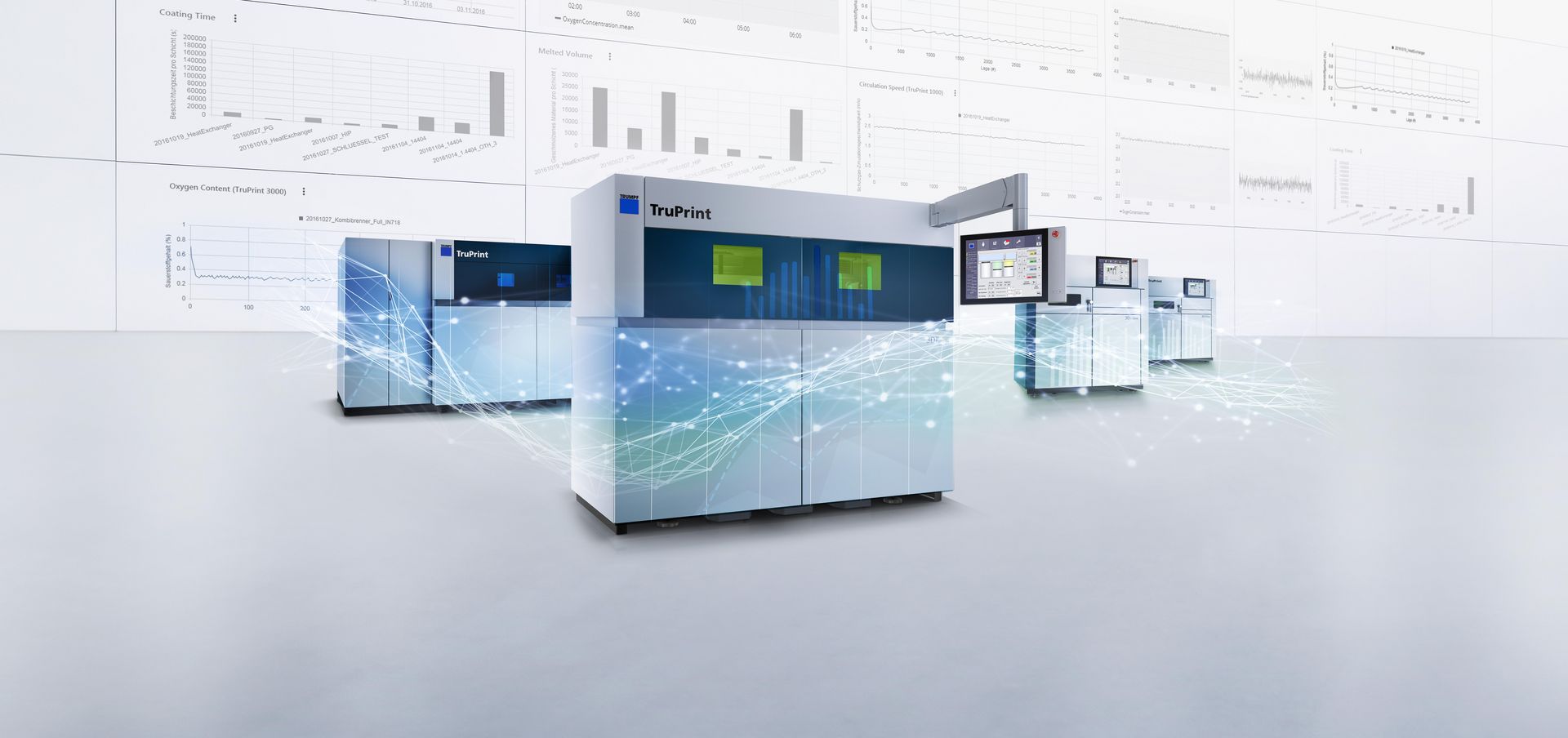

Con las soluciones de monitorización inteligentes de TRUMPF, podrá supervisar, analizar y calibrar su proceso LMF en las máquinas TruPrint de un modo sencillo y producir de manera más eficiente, así como conseguir una mayor calidad de los componentes. La monitorización profesional permite la presentación y la evaluación de datos basados en sensores. La oferta abarca soluciones para la monitorización de procesos, condiciones y rendimiento. Los resultados de la monitorización pueden consultarse directamente en el HMI de la máquina TruPrint. Con el TruTops Monitor se obtiene transparencia y la posibilidad de acceso remoto a través de un ordenador o tableta. La interfaz OPC UA también le ofrece una flexibilidad total con la conexión en su propias solución de software.
Monitorización TruPrint
La digitalización inteligente de TRUMPF para sus sistemas de fabricación aditivos
Gracias a las soluciones de monitorización, siempre tendrá una visión global de las cifras características de fabricación y de los estados de la instalación de todo su parque de máquinas.
Gracias a la detección y notificación temprana de errores, podrá reaccionar a tiempo.
Gracias a una mejor transparencia, optimizará sus procesos a largo plazo.
Aproveche la gran cantidad de información para demostrar la calidad de sus componentes.
Visualice exclusivamente los valores característicos relevantes para su tarea de construcción y analícelos.

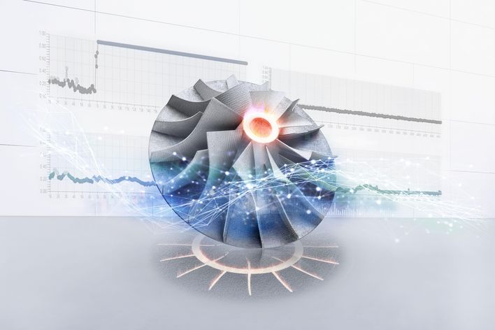

Process Monitoring (monitorización de procesos) para supervisar la calidad de los componentes
Con Process Monitoring, el proceso LMF es el centro de atención. El lecho de polvo se monitoriza durante el proceso de exposición. Con este fin, tiene disponibles dos productos: con el Powder Bed Monitoring puede vigilar el lecho de polvo y con el Mel Pool Monitoring, el baño de fusión de su máquina TruPrint. Esto le da un control total sobre la calidad de sus componentes capa por capa. Además, obtiene una producción más eficiente gracias a la rápida identificación de errores.
Supervisión de la calidad de los componentes capa por capa
Una ventana al baño de fusión de la TruPrint 2000
¿Cómo funciona el Powder Bed Monitoring?
Un componente central de Process Monitoring (monitorización de procesos) es el llamado Powder Bed Monitoring. A través de una cámara integrada en la máquina TruPrint y el sistema automático de procesamiento de imágenes, podrá controlar automáticamente el lecho de polvo. De esta manera, mantendrá en todo momento una visión global sobre el estado de los componentes y podrá analizar capa por capa los parámetros de calidad. Las máquinas TruPrint están equipadas con un sistema de cámara de alta resolución para que pueda observar con nitidez cada capa de polvo. En combinación con el sistema de procesamiento de imágenes, se permite una evaluación automática para la que la iluminación integrada del campo oscuro presta un soporte adicional a la evaluación de la imagen. Como usuario, usted mismo decidirá cuáles son los valores límite relevantes con los que desea recibir una notificación o un mensaje de error. Mediante la asignación de parámetros de calidad por capa se consigue una localización rápida y precisa de los fallos. De este modo, podrá intervenir a tiempo en la tarea de construcción en marcha. Además del recubrimiento de polvo, el Powder Bed Monitoring detecta el estado de la capa y reconoce las partes que sobresalen en el lecho de polvo. El estado de los componentes ya se puede evaluar de forma óptima durante el proceso LMF y se pueden identificar los posibles desarrollos en una fase temprana. En el caso de producirse fallos de revestimiento, se garantiza la calidad de los componentes mediante la opción revestimiento automático. Si se detecta falta de polvo, se corregirá automáticamente con una nueva capa de polvo. Además, tras el proceso LMF, las capas individuales pueden analizarse de forma exhaustiva a través de la selección de imágenes y compararse con los datos CAD, entre otras cosas.
Melt Pool Monitoring – Supervisión del baño de fusión
Para mantener bajo control aún mejor el proceso LMF de la máquina TruPrint y poder evaluar perfectamente la calidad de los componentes, en el futuro, además del Powder Bed Monitoring, también recibirá el producto Melt Pool Monitoring para las máquinas TruPrint 2000 y TruPrint 5000. Con el Melt Pool Monitoring, se monitoriza el baño de fusión del proceso Laser Metal Fusion con ayuda de sensores. Benefíciese de un detallado control de calidad y de la documentación capa por capa. Esto le permite detectar las divergencias en el proceso en una fase temprana, incluso en la producción en serie, y visualizar las posibles áreas críticas del componente. Estos valores característicos se pueden comparar automáticamente con la tarea de construcción de referencia para supervisar la estabilidad del proceso. Además, si se utilizan varios láseres, se pueden controlar fácilmente todos los baños de fusión en paralelo. Los datos se pueden analizar en un ordenador de sobremesa o fuera de línea con el Monitoring Analyzer.
