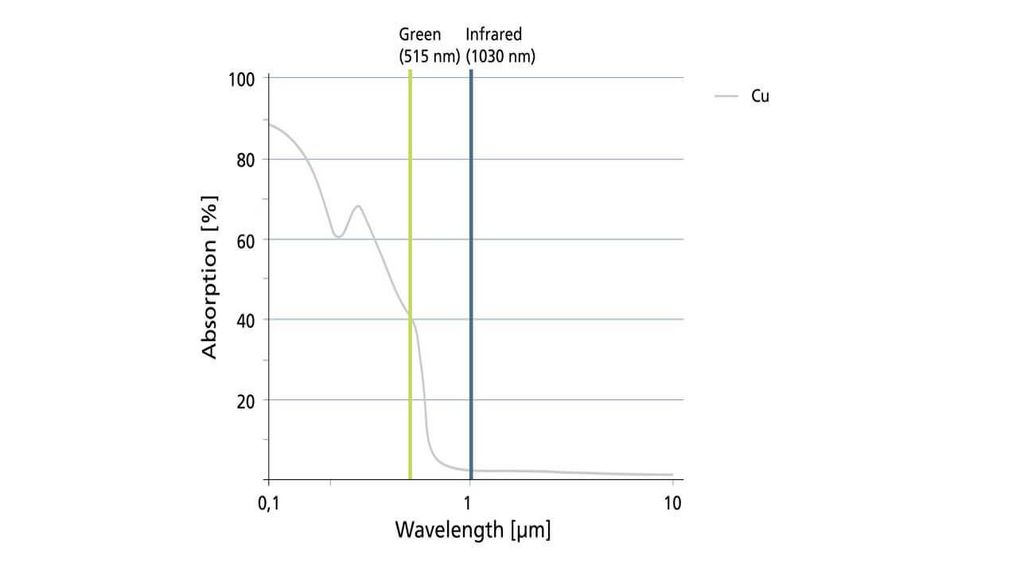

Los componentes de cobre juegan un papel clave en numerosos sectores: ya sea en la E-Mobility, la electrónica o el sector de la joyería y la relojería, en la soldadura de materiales altamente reflectantes existen dos desafíos fundamentales: mantener un nivel de calidad consistente en los cordones de soldadura y conseguir que la formación de virutas sea mínima. Aquí es donde interviene el láser. Pues gracias a este útil sin contacto es posible conseguir uniones con una estabilidad elevada, completamente reproducibles y con una conductividad alta. Además, en comparación con la soldadura con gas inerte-wolframio, no es necesario ningún material adicional que refuerce el componente.
Soldadura de cobre: estable y prácticamente sin virutas

Mediante la soldadura de cobre con láser, se suprime la formación de poros gracias a la optimización de la dinámica del baño de fusión. Las virutas se reducen de forma eficaz.
Flexibilidad
Independientemente del estado de la superficie del material, el láser verde genera cordones de soldadura de un alto nivel de calidad constante.
