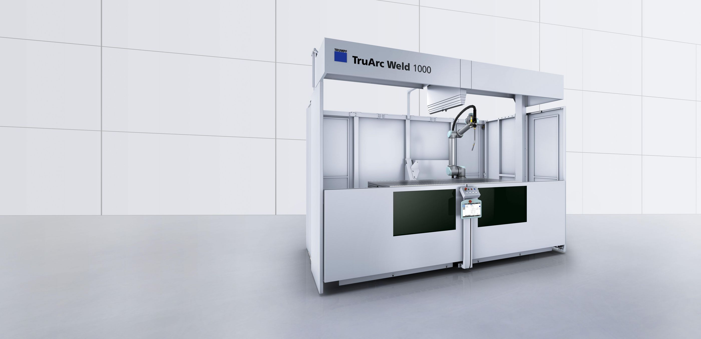

Cellule de soudage à l'arc automatisée pour petites et moyennes séries – facile à utiliser et hautement productive
La cellule de soudage convainc par la grande simplicité de son utilisation et de sa programmation. Vous pouvez mettre en service, programmer et exploiter la machine presque sans aucune formation – des didacticiels vidéo suffisent. Suivant le composant et le volume du lot, vous utilisez la cellule de soudage en fonctionnement à une ou deux stations. Vous pouvez par exemple usiner en temps masqué un composant plus grand ou des composants plus petits en grande série. Vous recevez l'installation sans cabine de protection ou comme machine-outil entièrement équipée, agréée par le TÜV et certifiée CE. Sont également compris l'aspiration, le capotage avec protection contre l'éblouissement et l'ingénierie de sécurité selon les normes TRUMPF.
Simplicité d'utilisation et de programmation
Par programmation simple et suivi de soudure en ligne intelligent
Sécurité selon les normes TRUMPF
Cabine de protection avec protection contre l'éblouissement, aspiration autonettoyante, éclairage LED et robot collaboratif
Mise en place et démarrage rapide
Installer la machine à l'endroit souhaité et la mettre en service de manière autonome en quelques heures

TruArc Weld 1000
Données d'axe
Type Bras de robot industriel collaborant
Nombre d'axes 6
Portée 1300 mm
Précision de répétition +/- 0.05 mm
Source de soudage
Type FRONIUS TPS 320i C PULSE
Plage intensité de soudage MIG/MAG 3 A - 320 A
Cotes et poids
Dimensions de la cabine 3605 mm x 2454 mm x 2818 mm
Poids 2940 kg 1

TruArc Weld 1000
Cabine de protection avec aspiration intégrée, ouverture automatique de l'éclairage et de la protection contre l'éblouissement. La cloison divise l'espace de travail pour un fonctionnement à deux stations selon les besoins.
