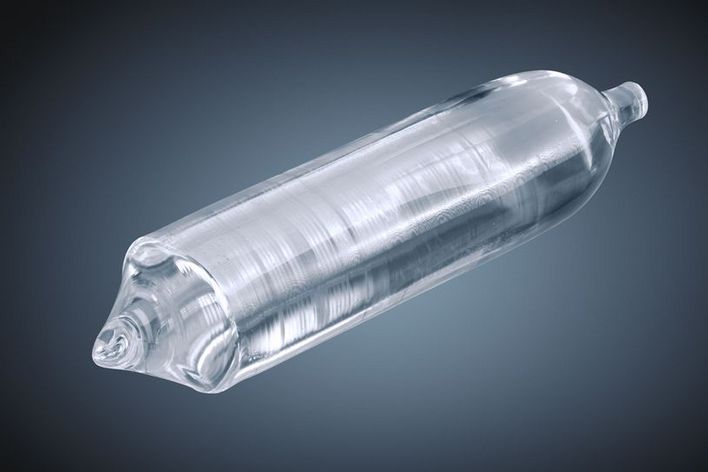

![Cristal obtenu par le procédé de Czochralski](/filestorage/TRUMPF_Master/_processed_/b/5/csm_E-applications-czochalski-crystal_a25e6a0706.jpg)
Procédé Czochralski
Le procédé Czochralski est la technologie la plus courante pour la croissance des cristaux. Le monocristal est tiré d'un bain de fusion qui se trouve dans un creuset. Pour le silicium, le creuset est chauffé par résistance, pour les cristaux à plus haut point de fusion (saphir), on utilise des creusets à chauffage inductif avec chemise en graphite. A l'aide d'un germe cristallin rotatif, qui est immergé dans la masse fondue, le monocristal est tiré de plusieurs millimètres par heure. Les fluctuations de température doivent être évitées. Le générateur doit donc fournir une puissance de sortie constante sur une durée prolongée. Une puissance de 20 à 100 kW à des fréquences autour de 15 kHz est nécessaire.
