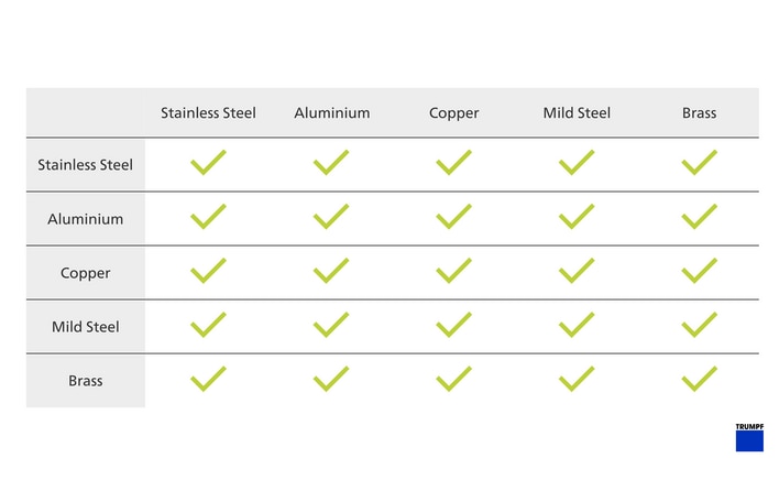

Matériaux
Le soudage nanoseconde convient à une multitude de métaux. Il permet également d'assembler des combinaisons de métaux hétérogènes dont le soudage est impossible avec la procédure de soudage conventionnelle. Cela le rend idéal pour des applications dans différents secteurs, de la fabrication de composants électroniques à la technologie médicale.
Métaux
  • Acier (y compris acier au carbone, acier inoxydable et acier allié)
  • Aluminium
  • Cuivre
  • Laiton
  • Titane
  • Nickel et alliages de nickel
  • Zinc
