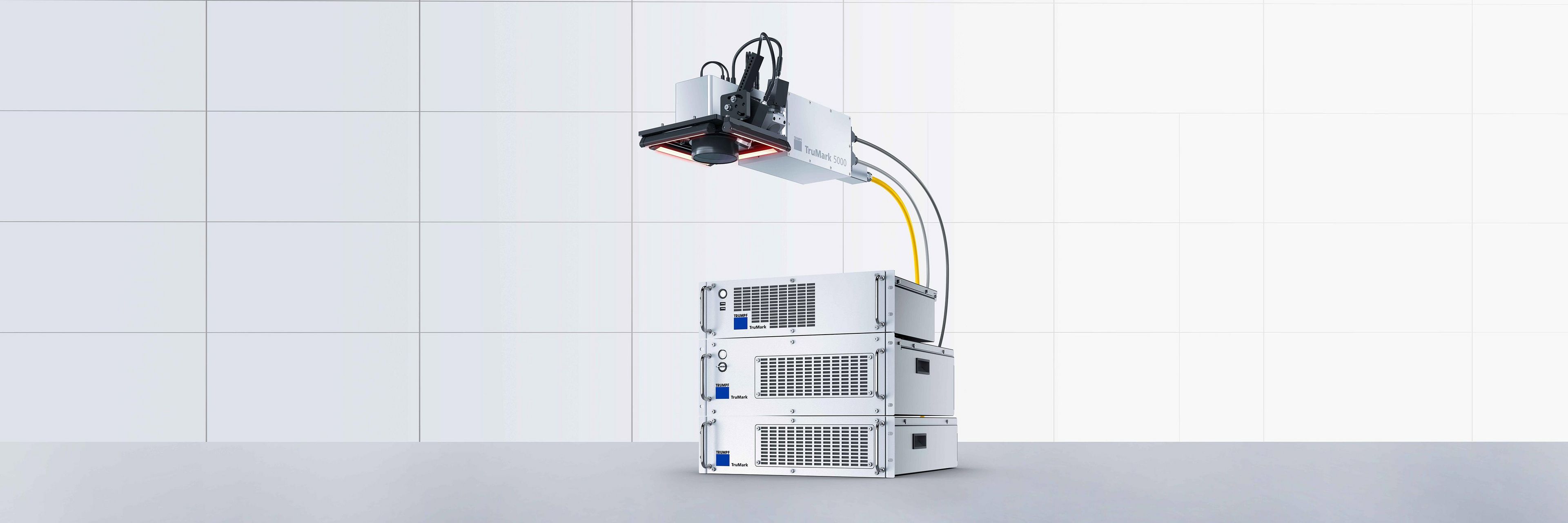

TRUMPF TruMark 5000 jelölő lézer
TruMark szálas lézerek
Mindentudónk – közepes és nagy teljesítményű jelölési és felületi alkalmazásokhoz
20 - 200 W Közepes teljestmény
1062 nm Hullámhossz
max. 47 kW Impulzus-csúcsteljesítmény
2D Alkatrész-geometria
Termékváltozatok TruMark szálas lézerek Közepes teljesítmény Feliratmező max. mérete Hullámhossz Min. fókuszátmérő Alkatrész-geometria Teljesítményfelvétel
TruMark 5020
20 W 290 mm x 290 mm 420 mm-es fókusztávolságnál 1062 nm ± 3 nm 41 μm 100 mm-es fókusztávolságnál 2D -
TruMark 5050
50 W 36 μm 100 mm-es fókusztávolságnál 190 W
TruMark 7050 (L042)
200 W 285 mm x 285 mm 40 μm (f=160 FS RF objektívvel) < 1,6 kW
TruMark 7050 (L051)
150 μm (f=160 FS RF objektívvel)
