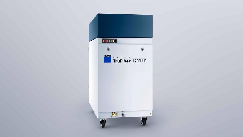

Dados específicos do laser - TruFiber 4000
Potência laser máx. 4000 W 4000 W 4000 W 4000 W
Espessura máx. da chapa de aço de construção 22 mm 22 mm 22 mm 22 mm
Espessura máxima da chapa de aço de construção com pacote de corte extensão da espessura da chapa 25 mm 25 mm 25 mm 25 mm
Espessura máx. da chapa de aço inoxidável 20 mm 20 mm 20 mm 20 mm
Espessura máxima da chapa de aço inoxidável com pacote de corte extensão da espessura da chapa 35 mm 35 mm 35 mm 35 mm
Espessura máx. da chapa de alumínio 20 mm 20 mm 20 mm 20 mm
Espessura máx. da chapa de cobre 8 mm 8 mm 8 mm 8 mm
Espessura máx. da chapa de latão 8 mm 8 mm 8 mm 8 mm
Dados específicos do laser - TruFiber 6001
Potência laser máx. 6000 W 6000 W 6000 W 6000 W
Espessura máx. da chapa de aço de construção 25 mm 25 mm 25 mm 25 mm
Espessura máxima da chapa de aço de construção com pacote de corte extensão da espessura da chapa 32 mm 32 mm 32 mm 32 mm
Espessura máx. da chapa de aço inoxidável 25 mm 25 mm 25 mm 25 mm
Espessura máx. da chapa de alumínio 25 mm 25 mm 25 mm 25 mm
Espessura máx. da chapa de cobre 10 mm 10 mm 10 mm 10 mm
Espessura máx. da chapa de latão 10 mm 10 mm 10 mm 10 mm
Dados específicos do laser - TruFiber 9001
Potência laser máx. 9000 W 9000 W 9000 W 9000 W
Espessura máx. da chapa de aço inoxidável 40 mm 40 mm 40 mm 40 mm
Espessura máx. da chapa de alumínio 30 mm 30 mm 30 mm 30 mm
Espessura máx. da chapa de cobre 12,7 mm 12,7 mm 12,7 mm 12,7 mm
Espessura máx. da chapa de latão 12,7 mm 12,7 mm 12,7 mm 12,7 mm
Dados específicos do laser - TruFiber 12001
Potência laser máx. 12000 W 12000 W 12000 W 12000 W
Espessura máx. da chapa de aço de construção 30 mm 30 mm 30 mm 30 mm
Espessura máxima da chapa de aço de construção com pacote de corte extensão da espessura da chapa 35 mm 35 mm 35 mm 35 mm
Espessura máxima da chapa de aço inoxidável com pacote de corte extensão da espessura da chapa 50 mm 50 mm 50 mm 50 mm
Espessura máxima da chapa de alumínio com pacote de corte extensão da espessura da chapa 40 mm 40 mm 40 mm 40 mm
Dados específicos do laser - TruFiber 24001
Potência laser máx. 24000 W 24000 W 24000 W 24000 W
Espessura máx. da chapa de aço de construção 40 mm 40 mm 40 mm 40 mm
Espessura máxima da chapa de aço de construção com pacote de corte extensão da espessura da chapa 60 mm 60 mm 60 mm 60 mm
Espessura máxima da chapa de aço inoxidável com pacote de corte extensão da espessura da chapa 60 mm 60 mm 60 mm 60 mm
Espessura máx. da chapa de alumínio 40 mm 40 mm 40 mm 40 mm
Espessura máx. da chapa de cobre 16 mm 16 mm 16 mm 16 mm
Valores de consumo
Absorção de potência média na produção - TruFiber 4001 10 kW 10 kW 10 kW 10 kW
Absorção de potência média na produção - TruFiber 6001 11 kW 11 kW 11 kW 11 kW
Absorção de potência média na produção - TruFiber 9001 14,5 kW 14,5 kW 14,5 kW 14,5 kW
Absorção de potência média na produção - TruFiber 12001 16 kW 16 kW 16 kW 16 kW
Absorção de potência média na produção - TruFiber 24001 27 kW 27 kW 27 kW 27 kW

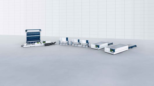

TruBend Série 8000, TruLaser Série 3000 fiber e TruLaser Tube 7000 fiber
Soluções XTREME
Pense grande, dobre melhor - Com nossas máquinas de formato grande das áreas de corte a laser, processamento de tubos a laser e dobra, você também consegue dominar grandes tarefas.
