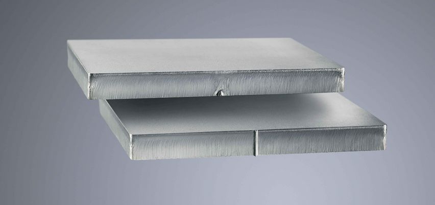

Corte a laser com segurança de processo
Em contraste com as microjuntas, as nanojuntas apenas fixam o componente ao esqueleto de sucata por meio de um pequeno ponto de retenção na extremidade inferior da fenda de corte. Isso leva a um processamento confiável dos painéis, pois a inclinação dos componentes é evitada. O dano ao contorno é mínimo e você pode remover seus componentes mais facilmente do esqueleto. Você pode executar o nesting com mais eficácia e usar seus recursos de maneira mais eficiente, obtendo maior produtividade.
Comparação de nanojuntas e microjuntas
As nanojuntas permitem processamento seguro e eficiente em termos de recursos de seus componentes: maior produtividade, melhor qualidade da peça e remoção mais fácil da peça, graças à fixação mínima ao esqueleto. Em muitos casos, não há necessidade de retrabalho. Seus pedidos podem ser processados de forma altamente produtiva - independentemente da geometria do componente.
Em contrapartida, as microjuntas fixam o componente em toda a espessura da chapa com uma barra de retenção no esqueleto. Embora a segurança de processo aos seus pedidos também seja assegurada com microjuntas, os danos visíveis nos contornos dos componentes exigem um retrabalho manual demorado na maioria dos casos. A remoção de peças é mais complexa com espessuras de chapa finas, com espessuras médias de chapa é quase impossível.

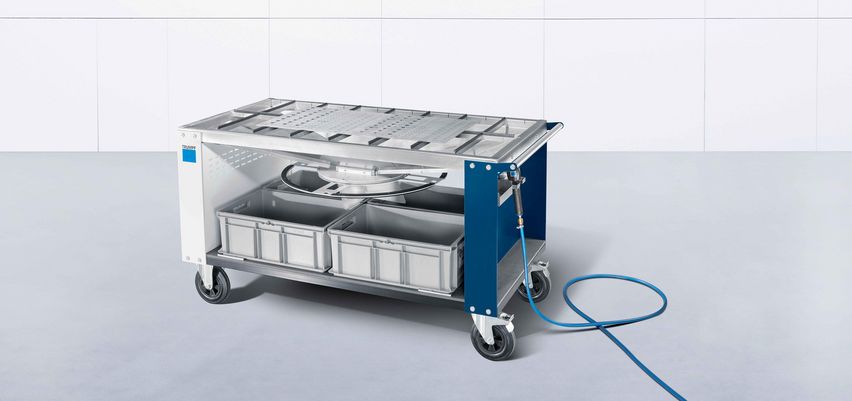

Part Station
A Part Station é uma solução eficiente para a classificação de peças de chapa. Em combinação com o Separador de Peças e utilizando microjoins ou nanojoints, as peças podem ser separadas da chapa metálica sem causar riscos e pode ser alcançada uma economia de tempo de até 80%. A Part Station classifica as peças soltas em caixas diferentes com base no pedido. A utilização móvel e flexível da Part Station no pavilhão de produção é possível graças às rodas integradas.

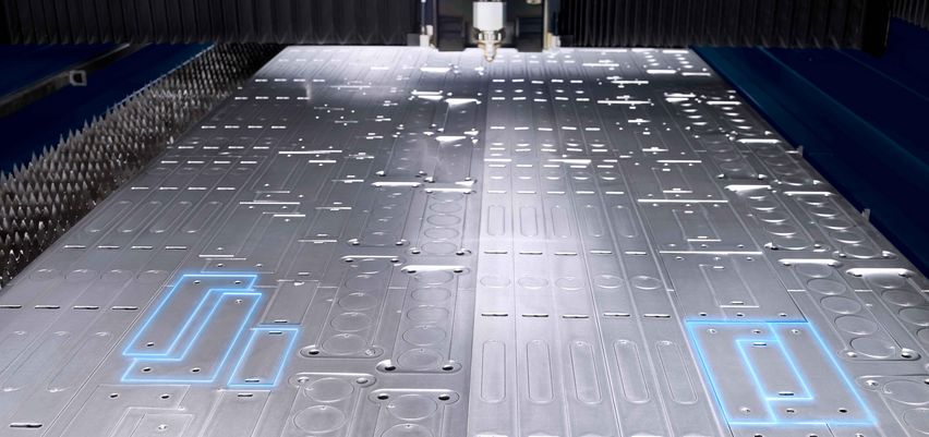

Sorting Guide
O Sorting Guide é um sistema de assistência baseado em câmera, que auxilia os trabalhadores durante a remoção e classificação de peças de chapa metálica. Ele marca as peças com cores de acordo com o pedido do cliente ou com o processo de acompanhamento. Assim, o trabalhador pode colocar as peças cortadas nos paletes facilmente, rapidamente e sem erros.

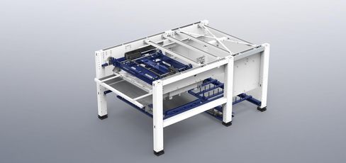

Selecione os componentes de automação corretos para a sua máquina de corte laser a partir de um grande módulo. A TRUMPF oferece soluções que otimizam a sua cadeia de processos e que vão desde o carregamento semiautomático até à célula de produção totalmente automática com conexão ao armazém.
Carregar
Um início na automação: o LoadMaster permite o carregamento automático de sua máquina com chapas brutas.
Carregamento e descarregamento
O LiftMaster Compact carrega e descarrega a sua máquina de forma totalmente automática. O LiftMaster Linear Basic aumenta o aproveitamento de até duas máquinas
Carregamento e descarregamento / separação de peças
A solução de automação LiftMaster abrange um grande leque de funções de automação. Ela carrega e descarrega, mas é também adequada para o manuseio de paletes ou para a remoção das peças. O LiftMaster Sort separa peças acabadas da grelha restante. LiftMaster Store e LiftMaster Store Linear conectam seu sistema diretamente com o armazém. O SortMaster ordena as peças acabadas automaticamente.

Imagem de tecnologia Detergente para as barras de suporte TRUMPF
Faça a limpeza das barras de suporte de sua máquina plana de laser mais vezes e com mais rapidez com o dispositivo de limpeza das barras de suporte e use as barras por muito mais tempo.
