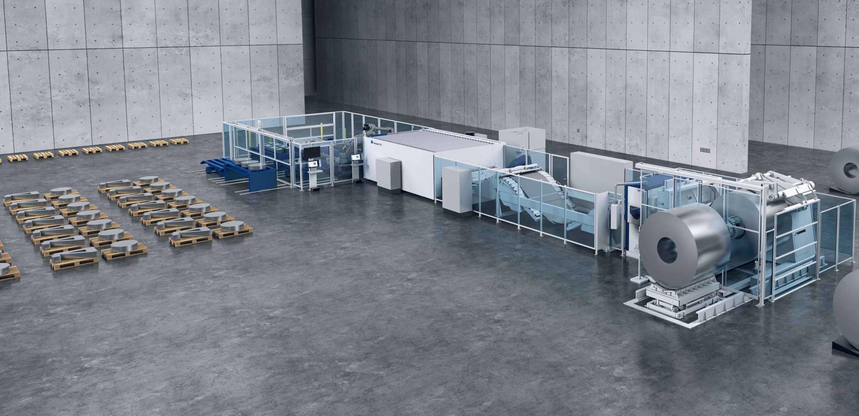

Grande diversidade de variantes na produção em série: muitos clientes são confrontados com este desafio - independentemente de produzirem pequenas, médias ou muito grandes quantidades. É exatamente aqui que entra o sistema de blanking a laser TruLaser 8000 Coil Edition da TRUMPF, altamente produtivo e flexível. Para produção em série, os processadores de chapas costumam usar linhas de prensa, mas precisam produzir ferramentas de dobra em um processo caro e demorado para cada nova variante de produto. Processamento flexível e sem ferramentas por laser diretamente da bobina economiza tempo, material e custos. O corte a laser a partir da bobina também oferece enormes vantagens de custo e eficiência em comparação com o corte a laser clássico a partir da chapa.
Equipado com um nivelador de precisão ARKU, o sistema de transporte ARKU e a comprovada qualidade TRUMPF combinam-se para formar um sistema completo, altamente automatizado, com muitas vantagens para os clientes. Juntamente com SIEMENS, foi desenvolvido um sistema de controle inovador - desde o desdobramento da bobina, endireitamento, corte a laser até a remoção de componentes totalmente integrada, baseada em robôs. A programação do sistema completo até a retirada pelo robô é realizada através do TruTops Boost.

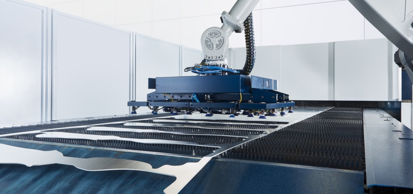

Remoção das peças totalmente automatizada
O sistema integrado de robô e pinças possibilita um tempo de descarga significativamente menos e flexibilização da retirada de componentes.

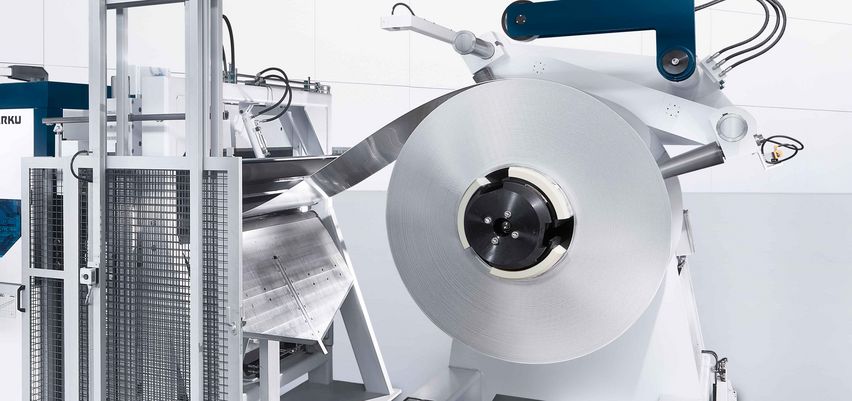

Bobinadeira
Com tempos de configuração curtos e uma elevada disponibilidade, você se beneficia de uma rentabilidade elevada durante toda a vida útil do sistema. O design compacto, altas velocidades, maior confiabilidade do processo, bem como curtos tempos de troca de bobinas caracterizam o sistema. Por padrão, é possível acomodar bobinas de até 25 t e largura de até 2150 mm.

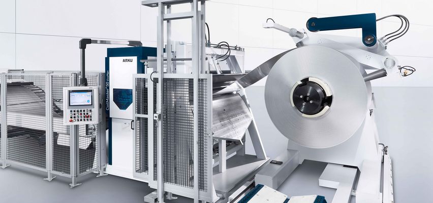

Nivelador de precisão
O nivelador de precisão da ARKU fornece constantemente bons resultados de nivelamento para um corte a laser robusto. No sentido de laminação, o material em bobina passa por dobras alternadas, tornando-se plano e com pouca tensão. Dessa maneira, é possível cortar o componente e, em seguida, retirar do esqueleto de sucata com segurança. Aço, aço inoxidável ou alumínio podem ser processados, naturalmente, também é possível com aços de maior resistência.

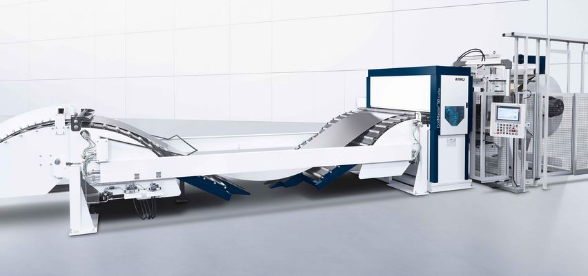

Loop de armazenamento da esteira
A ponte de armazenamento da esteira alimenta a célula de corte laser com material, desacoplando o processo de corte da alimentação de material. No processo, a velocidade da esteira no nivelador de precisão é reduzida ao mínimo, mas nunca parada. Isso evita o risco de defeitos na superfície da esteira, como marcas de endireitamento. Os rolos de alimentação integrados no acumulador transportam o material da esteira para a célula de corte a laser em alta velocidade.

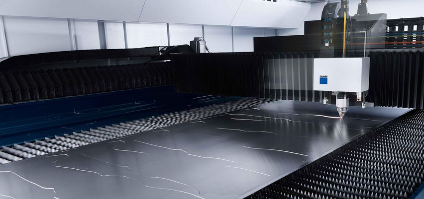

Célula de corte TruLaser com TruDisk, inclusive esteira de transporte
O componente central do sistema de blanking a laser é uma máquina de corte comprovada TruLaser. O material em bobina é transportado linearmente através da máquina, reduzindo assim significativamente os tempos de inatividade comparado com o sistema de corte a laser convencional. Isso é possível graças a uma nova esteira de suporte desenvolvida pela TRUMPF. Enquanto o material novo é transportado para dentro, o material processado é transportado simultaneamente para fora, ao mesmo tempo, o esqueleto triturado é dissipado na esteira transportadora de sucata. Isso aumenta significativamente a produtividade do sistema completo.

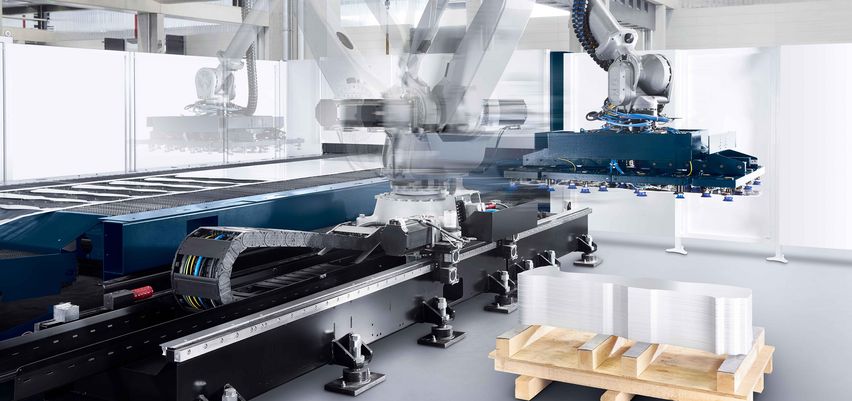

Descarregamento por robô automatizado
Um robô ou opcionalmente dois robôs permitem uma descarga paralela ao tempo principal e um empilhamento com precisão de repetição. A integração total da cinemática do robô na arquitetura de controle torna supérfluo o conhecimento de programação específico do robô. ²Já durante a programação no TruTops Boost, são definidos o nesting das peças de corte, a remoção por meio do robô, assim como a paletização.
