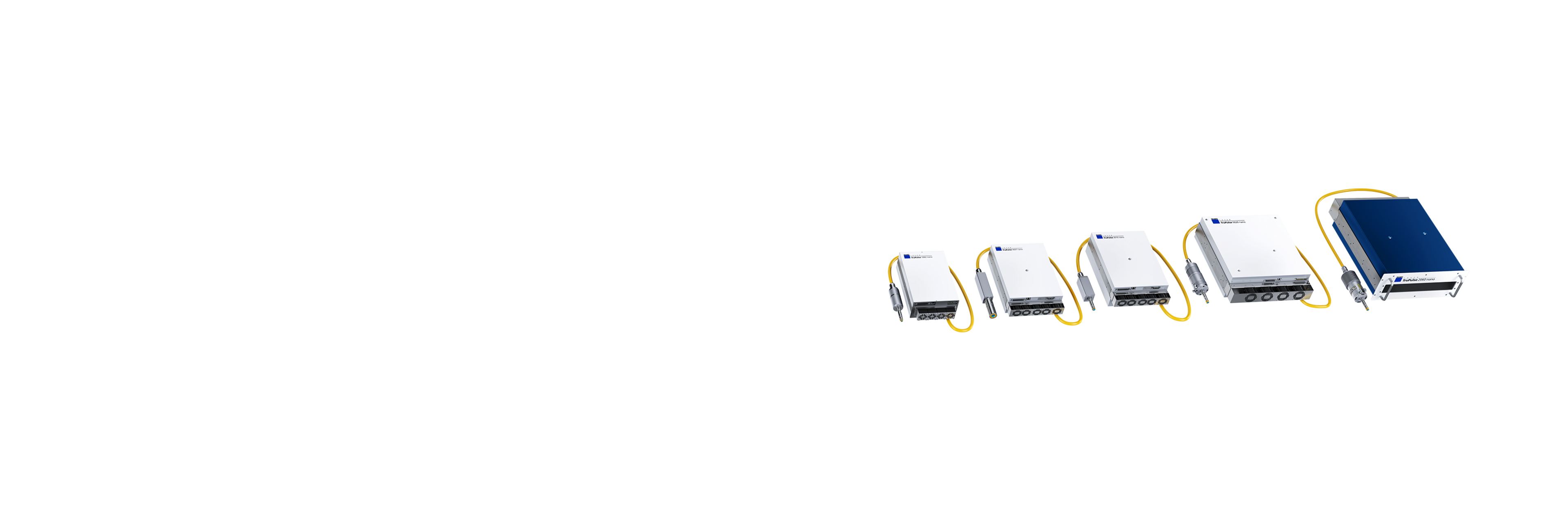

灵活的纳秒激光器模块——为注重多样化应用的 OEM 厂商而打造
20 W - 600 W 平均输出功率
1.0 - 6.5 M2 激光光束质量
2 ns - 2000 ns 脉宽范围
1 kHz - 4000 kHz 脉冲重复频率
产品款型 TruPulse nano 平均输出功率 光束质量 (M²) 尺寸(宽 x 高 x 深) 波长范围 PulseTune 功能性 电源电压 冷却装置
