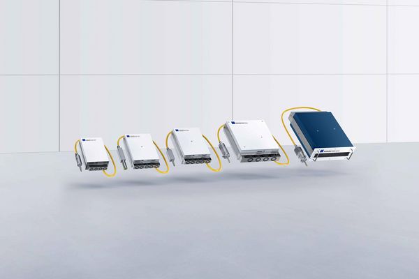

TruPulse nano
Unsere flexiblen Nanosekunden-Lasermodule – für OEMs, die maximale Vielseitigkeit schätzen
  • 20 - 600 W Laserleistung
  • 5 Strahlqualitäten von 1,3 - 5,0 M2
  • Pulsdauer: 3 ns - 2000 ns bei bis zu 4 Mhz
  • maximale Pulsenergie: 0,8 - 6 mJ
Das TruPulse nano Portfolio bietet eine breite Auswahl an Leistungsstufen, Strahlqualitäten und Pulsparametern – individuell konfigurierbar je nach Anwendung. So lassen sich unterschiedlichste Materialien durch Nanosekundenpulse präzise markieren, schneiden, gravieren oder feinschweißen. Unser TruPulse nano richtet sich an Integratoren, die modulare Komponenten flexibel zu einer passgenauen Lösung kombinieren.
Zum Produkt
