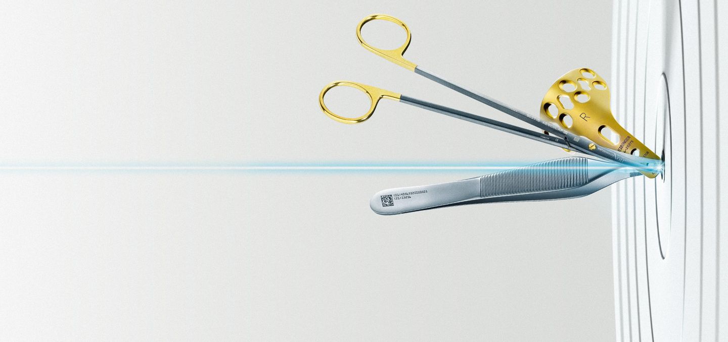

外科手術器械
雷射的能力,遠不止於 UDI 碼標註
雷射不僅可為外科手術器械標註,還可進行焊接、切割和紋理化。瞭解更多關於雷射在製造導管、內窺鏡等方面的應用。

3. 雷射標註、黑色標註和變色
雷射標註被廣泛用於各種領域和種類繁多的材料:在金屬上雕刻、在可重複利用的外科手術器械上進行符合 UDI 標準的雷射標註、在導管部件上標註以及在玻璃上形成具有彩虹效應的標記。
