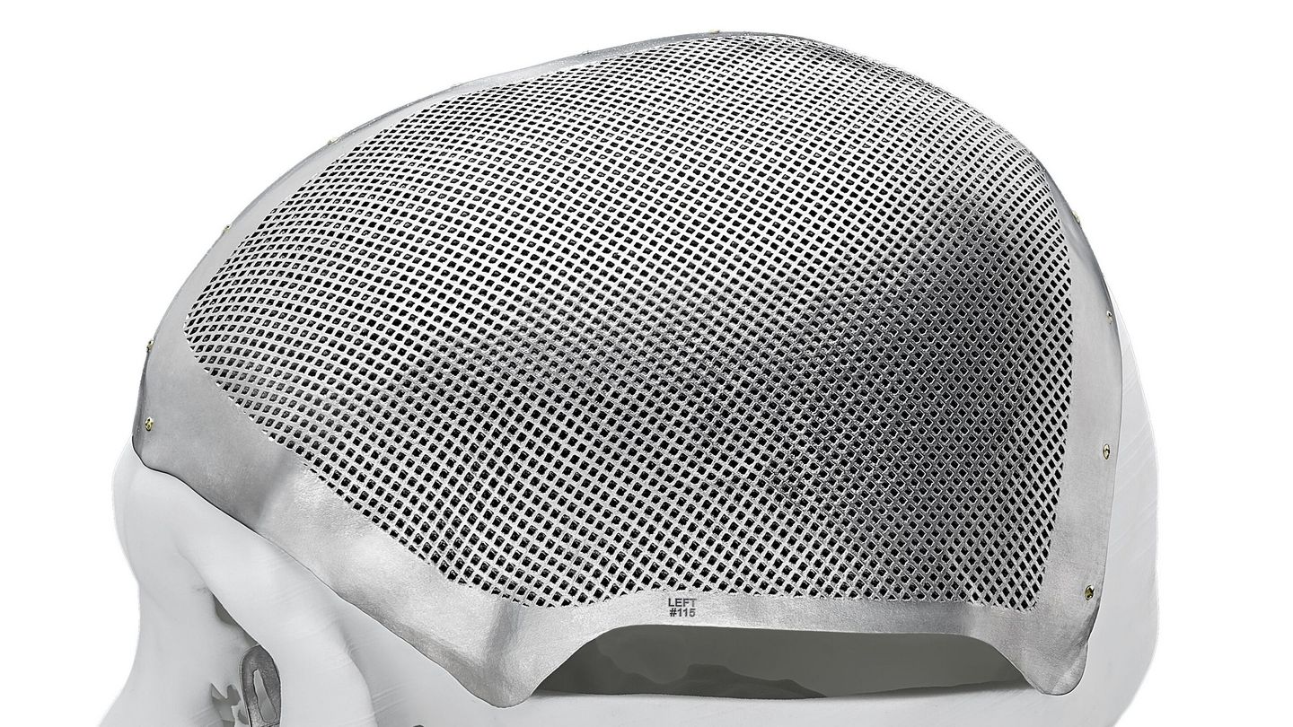

​​​​​​​Ti6Al4V ELI顱骨板和晶格結構
  • 恢復形狀和功能
  • 用於液體交換和散熱的晶格結構
